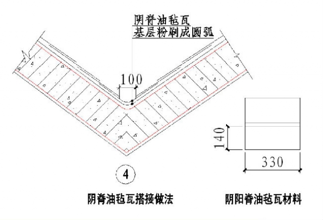

2.屋面阴、阳角线应保持顺直,所有屋面阴、阳屋脊线处均应做成圆弧状,并保持平滑。

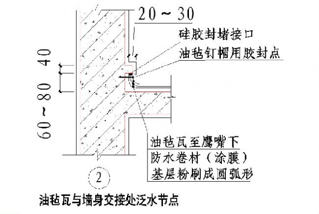

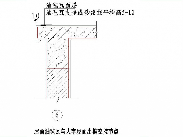

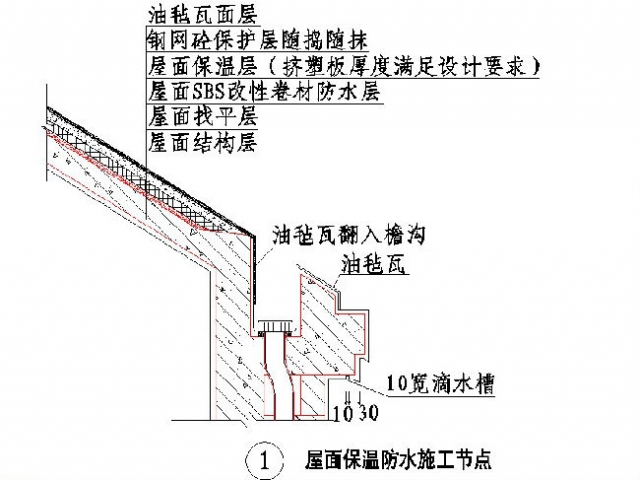

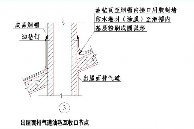

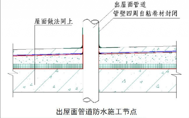

5.油毡瓦屋面与突出屋面部分交接处均应做泛水处 理,可沿屋面坡度做通长挡水线,并在挡水线下做老鹰嘴(见图2),油毡瓦屋面与突出屋面管道交 接处做法(见图3)。

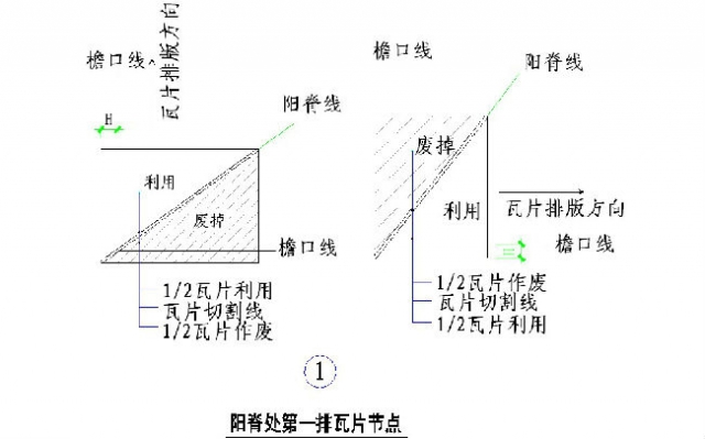

6.油毡瓦铺设前,应在屋面板面弹线放样,如发现檐口与相应脊线不完全平行,则应弹线放样时均匀调整。

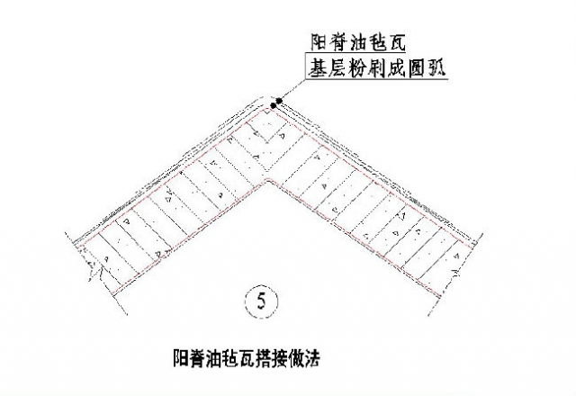

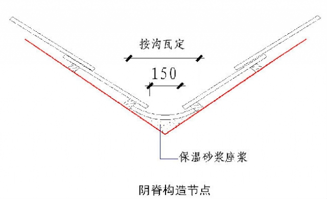

8.铺设油毡瓦脊瓦时,脊瓦与脊瓦之间的搭盖应保证压盖后外露面为油毡瓦有效外露面(见图4、5) 。
9.当采用成品塑料檐沟时,油毡瓦宜挑出20㎜-30㎜, 人字屋面出檐(如老虎窗部位)部位油毡瓦宜挑出10㎜ (见图6、7)。

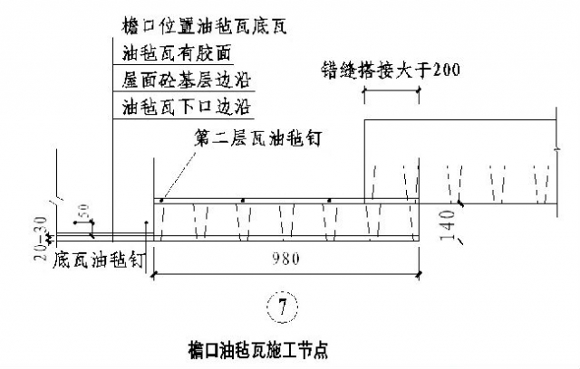

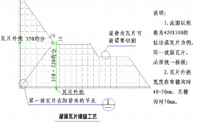

10.油毡瓦与油毡瓦水平错缝搭盖时,错缝搭接水平长度不小于200㎜(见图7)。
11.铺钉油毡瓦第二层应与第一层叠合,切槽应向下并指向檐沟。第三层油毡瓦部分压在第二层油毡瓦 上,并保证第二层油毡瓦露出切槽140㎜(见图7),第三层油毡瓦及以上部分油毡瓦做法依此类 推。

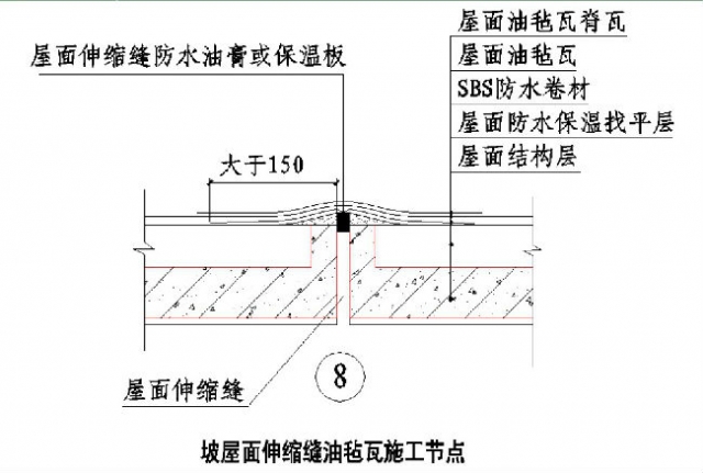

13.坡屋面伸缩缝铺油毡瓦时,基层找平时向缝两边高出屋面30mm斜面翻边,用防水油膏或保温板封堵伸缩缝后,粘贴SBS防水卷材,伸缩缝处铺油毡瓦脊瓦(见图8) 。

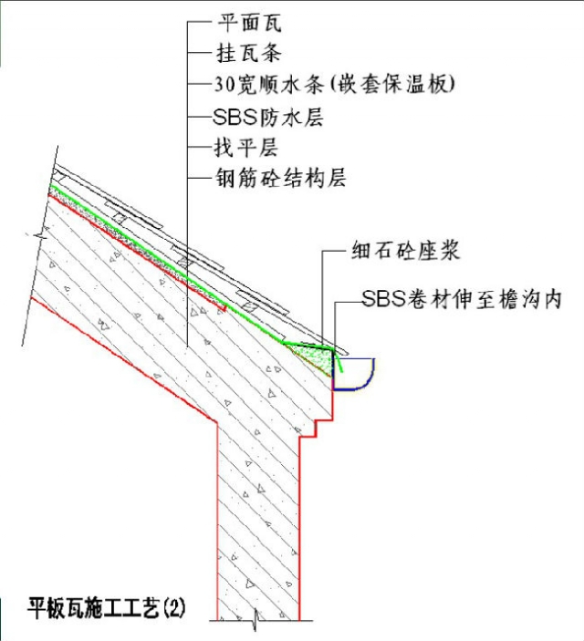

平板瓦施工工艺(2)说明
  1. 施工工序依次为:混凝土结构层-找平层-防水层-顺水条(嵌套保温板)-挂瓦条-水泥平板瓦。
2.屋面基层找平层平整度不超过1cm,施工时确保阴脊与阳脊、檐口与屋脊拉通线。
3.基层找平面用铁板压光。
4.防水层卷材铺贴从下而上竖向施工,卷材搭接符合设计和规范要求,粘结牢固,无起鼓或脱开现象。
5.顺水条宽30,厚度根据保温板厚度确定,间距≤400,用水沥青涂刷防腐处理。
6.保温板与基层面结合可以用胶水掺水点粘。
7.挂瓦条规格30×30杉木条,用水沥青涂刷防腐处理,用镀锌钢钉固定在钢丝砼上。
8.当屋面坡度>35度时,顺水条宜采用局部膨胀螺栓固定。

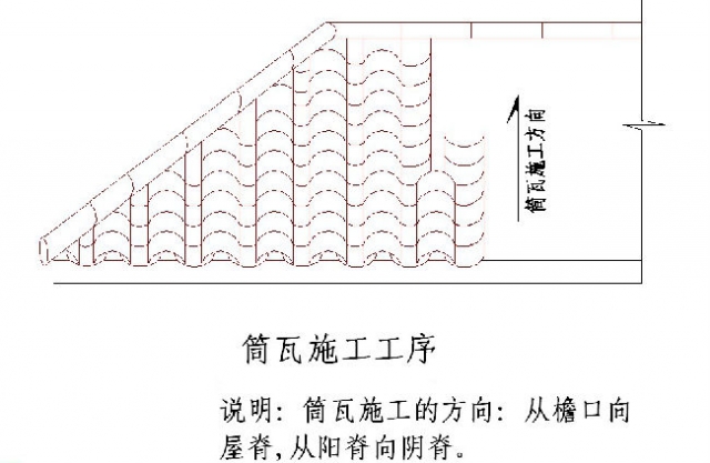

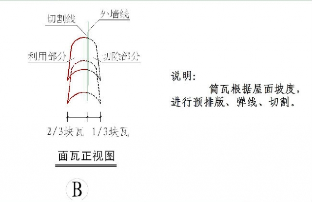

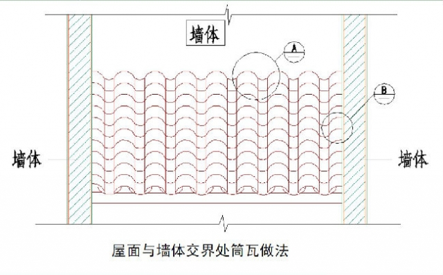

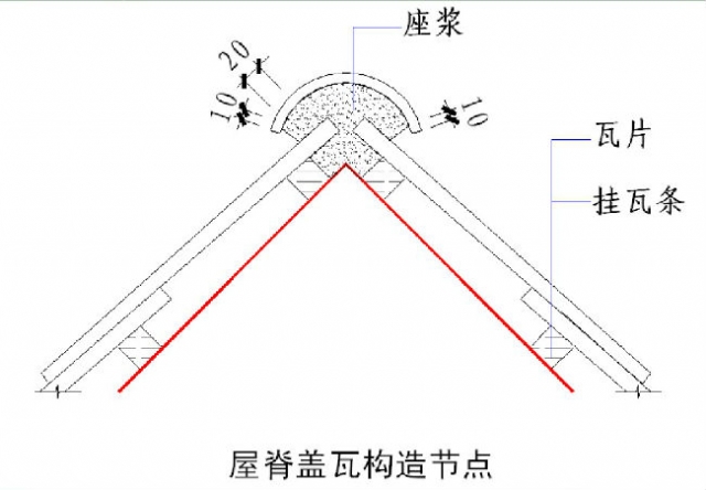

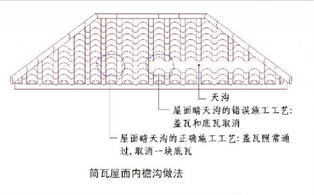

(三)筒瓦做法节点

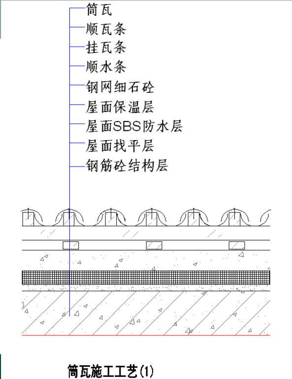

筒瓦施工工艺(1)说明
  1. 施工工序依次为:混凝土结构层-找平层-防水层-保温层-钢网砼保护层-顺水条-挂瓦条-顺瓦条-筒瓦。
3.基层找平面用铁板压光。
4.防水层卷材铺贴从下而上竖向施工,卷材搭接符合设计和规范要求,粘结牢固,无起鼓和脱开现象。
5.钢筋网细石砼保护层与结构混凝土板在防水层完成后用植筋(φ6)工艺连接,植筋钢筋与防水层结合点表面做密封处理,φ6植筋横、竖向间距为1.5-2米。
6.保温板与基层面结合可以用胶水掺水泥点粘。
7.钢丝网细石砼用C20塌落度<6cm,随捣随抹光,平整度不超过10mm。< p="">

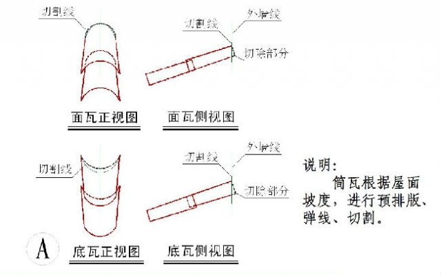

8.顺水条规格40×10杉木条,间距不大于400,挂瓦条规格30×30杉木条,顺瓦条宽度30,厚度根据瓦弄净空而定,杉木条用水沥青涂刷防腐处理,用镀锌钢钉固定在钢砼上。
9.当屋面坡度>35度时,挂瓦条宜采取局部膨胀螺栓固定。

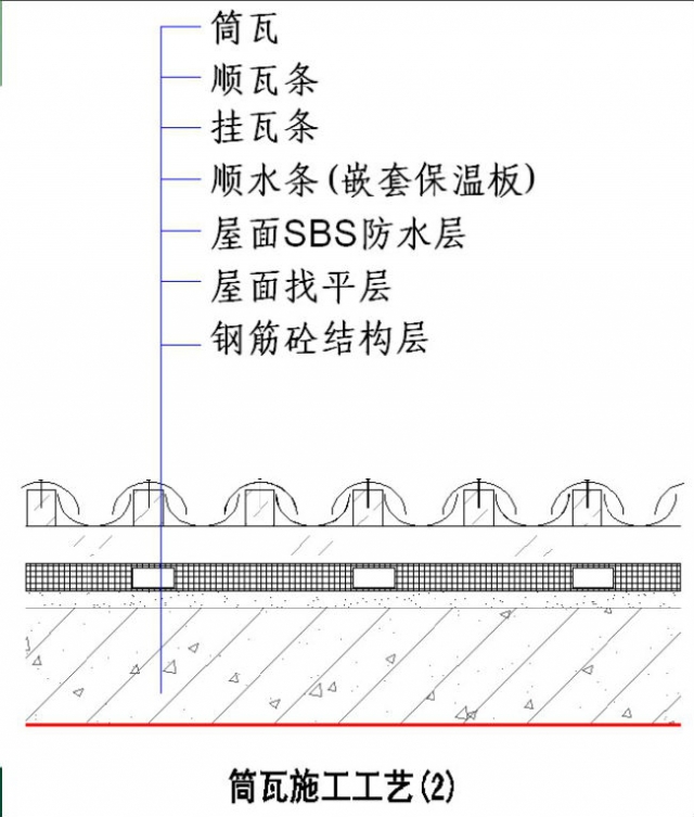

筒瓦施工工艺(2)说明
  1. 施工工序依次为:混凝土结构层-找平层-防水层-顺水条(嵌套保温板)-挂瓦条-顺瓦条-筒瓦。
2.屋面基层找平层平整度不超过20mm,施工时确保阴脊与阳脊、檐口与屋脊拉通线。
3.基层找平面用铁板压光。
5.顺水条宽30,厚根据保温板厚度确定,间距≤400, 用水沥青涂刷防腐处理。

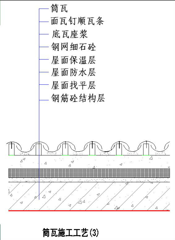

筒瓦施工工艺(3)说明
  1. 施工工序依次为:砼结构层-找平层-防水层-保温层-钢网混凝土保护层 - 座浆-顺瓦条-筒瓦。
3.基层找平面用铁板压光。
5.钢筋网细石砼保护层与结构砼板用结构胶钻孔植筋(φ6)工艺连接,植筋钢筋与防水层结合点表面做密封处理,φ6植筋横、竖向间距为1.5-2米。
8.用1:1:6混合砂浆座浆铺瓦,注意避免砂浆污染瓦片。
9.面坡度>35度时,不适合本工艺。
筒瓦施工工艺(4)说明——工艺(2)改进

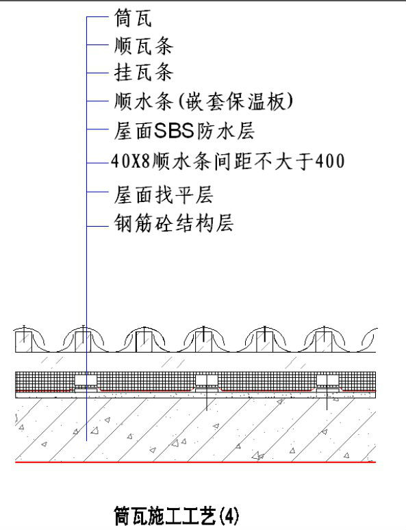

  1. 施工工序依次为:混凝土结构层-找平层-40X8顺水条-防水层-顺水条(嵌套保温板)-挂瓦条-顺瓦条-筒瓦。
3.基层找平面用铁板压光。
4.40X8mm顺水条间距不大于400mm。
5.防水层卷材铺贴从下而上竖向施工,卷材搭接符合设计和规范要求,粘结牢固,无起鼓或脱开现象。
6.顺水条宽度30,厚度根据保温板厚度确定,间距≤400,顺水条之间嵌铺保温板,顺水条必须用水沥青涂刷防腐处理。
7.挂瓦条规格30×30杉木条,顺瓦条宽度30,厚度根据瓦弄净空而定,杉木条用水沥青涂刷防腐处理。
8.屋面坡度>35度时,顺水条宜采用局部膨胀螺丝固定。

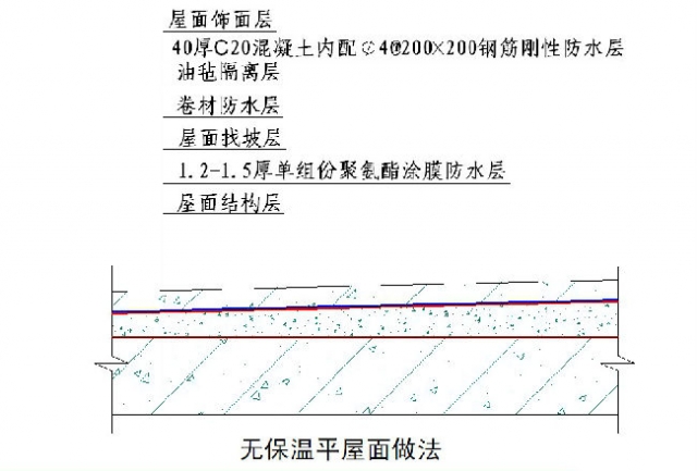

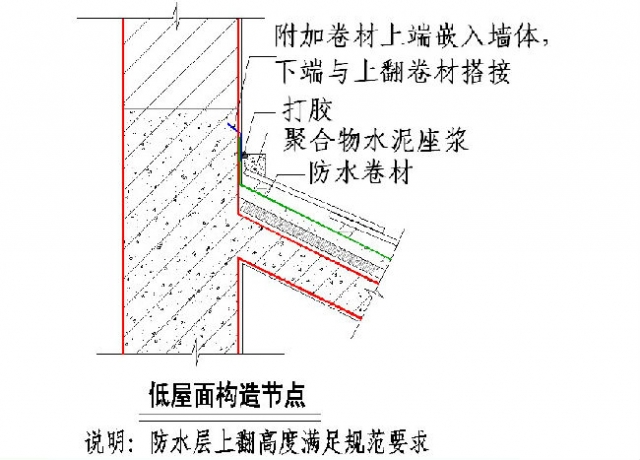

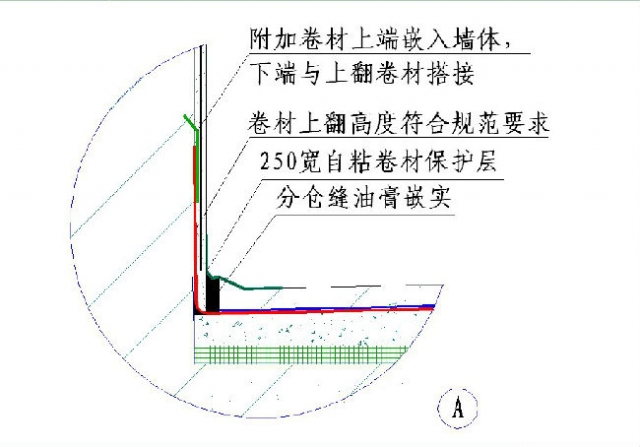

(四)平屋面做法节点

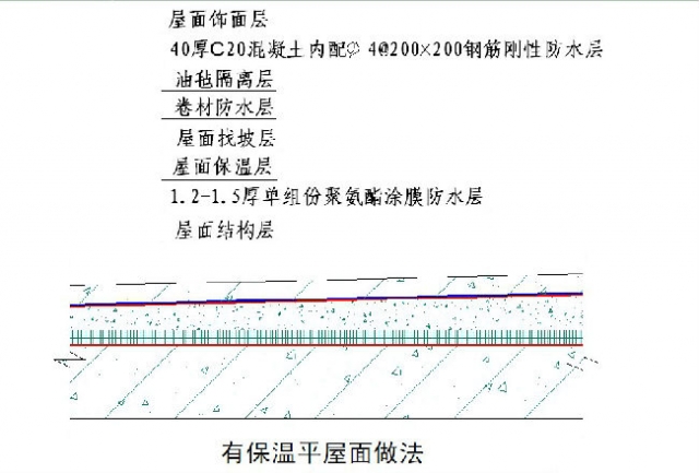

平屋面防水及保温标准施工节点
本节点适用于上人屋面、非上人屋面、地下车库顶板、有保温屋面、无保温屋面。
1.基层结构砼面要求随捣随抹光。
2.防水施工前先将基层清理干净,涂膜防水厚度一致,无起泡起皮,翻边高度达到规范要求。
3.卷材施工前基层阴阳角做成R50圆角,达到防水层施工要求。
4.找坡层坡度达到设计要求,表面要求加水泥砂浆随捣随压光。
5.卷材施工与基层粘结牢固、无起鼓。卷材搭接和翻边高度符合规范要求,翻边处上口卷材插入砼保护层或粉刷层内。
6.出屋面管道及烟气道与屋面交接处作加固处理,防水按程序同步施工。

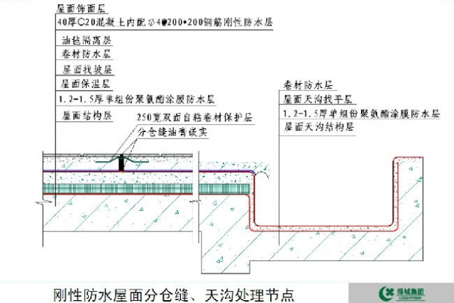

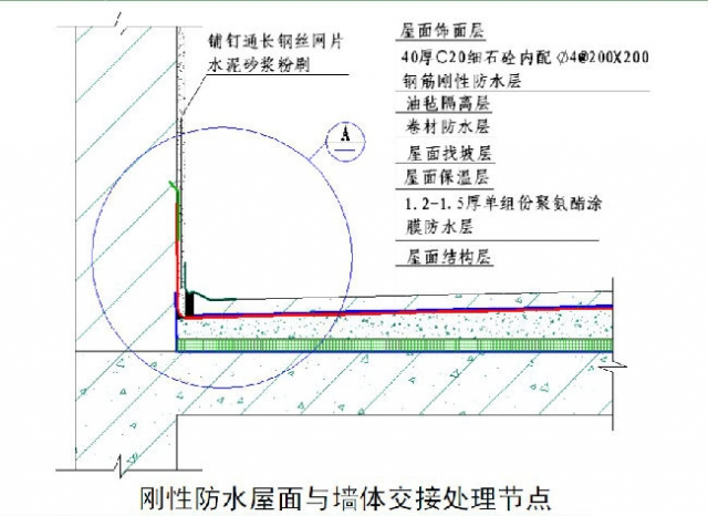

7.刚性防水施工时, 细石砼压实必须随捣随抹光,分仓缝间距不大于4X5米分设,缝宽20mm,钢筋断开。如有地砖时,设置分仓缝可根据地砖模数设置, 要 求分仓缝同地砖缝对齐留设,分仓缝处地砖缝宽度同大面一致,缝内填油膏或打胶收头。
8.每道防水层施工必须做好成品保护工作,保证每道防水的完好性。

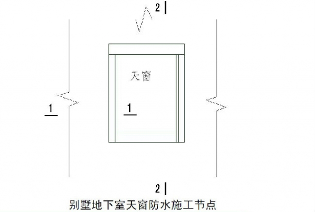

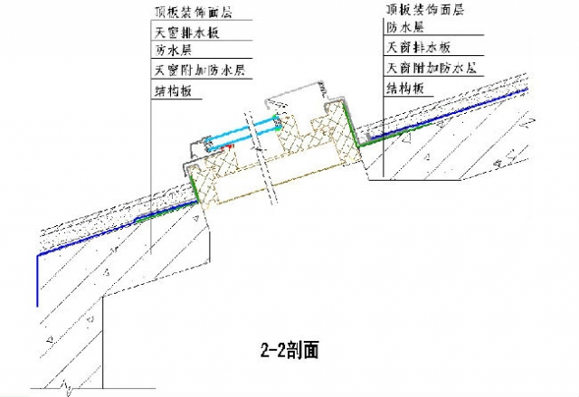

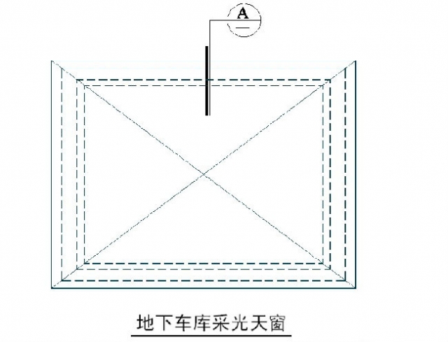

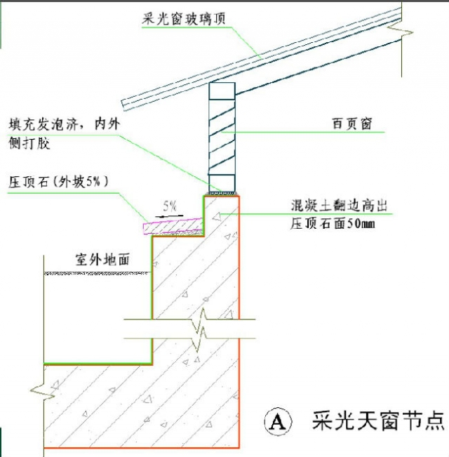

(五)天窗节点做法
更多
