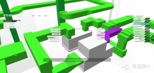

一、BIM的动态化
让BA(楼宇自控)走进BIM,让BIM动起来
只有形成一个动态BIM环境,才能使BIM在运维上发挥作用。我们不是要一个动画三维图,而是要让BIM中涵盖动态化数据。
1.全楼空调的管理
如对于一个复杂而庞大建筑的空调系统,我们要随时了解它的运行状态,利用BIM模型就非常直观,对整体研究空调运行策略、气流、水流、能源分布定义很大。对于使用VAV变风量空调系统及多冷源的计算机中心等项目来说,实用意义就更大。
我们可方便了解到冷机的运行,类型、台数、板换数量、送出水温、空调机(AHU)的风量、风温及末端设备的送风温湿度、房间温度、湿度均匀性等几十个参数,方便运行策略研究、节约能源。
同时对水泵启停、阀门的开启度、各管线的水温、流量,可进行直观的监视。
