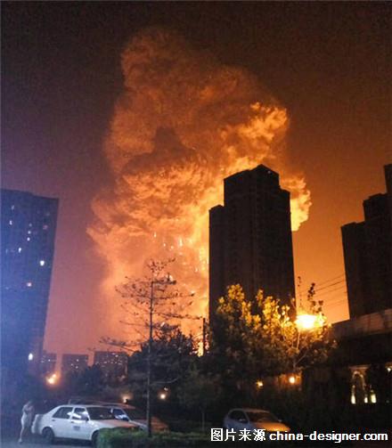

12日深夜,天津港瑞海公司所属危险品仓库发生爆炸,截至16日9时,此次爆炸事故已造成112人死亡。
爆炸相当于21吨TNT当量,是一个什么概念,相当于3200枚152毫米杀爆榴弹的殉爆。战争中一个炮兵营需要一小时才能把这些炮弹打完。
惨讯传来,寰宇皆惊。各路媒体人不是正在天津,就是在赶往天津的路上,微博上、微信上各种祈祷的、点烛的、哀悼的,早已汇流成河。
首先,让我们的思绪从悲伤中走出来,理性地思考一下关于这次爆炸事件中存在的问题。爆炸地点位于天津滨海新区塘沽开发区的天津东疆保税港区瑞海国际物流有限公司所属危险品仓库。距离爆炸地点3公里的范围内,分布了逾11处住宅及公寓小区,包括万科、合生、万通等多个项目。其中爆炸事故现场离万科海港城3期500m,启航嘉园800m,合生君景湾1.4km,天滨公寓1.3km,金域蓝湾1.3km,瑞达公寓1.8km,万通新城国际1.9km,天保幸福居2.3km,瑞嘉公寓2.7km,伴景湾家园2.5km。在爆炸地点的西侧,是泰达服务外包产业园,直线距离约2000米;西南侧是泰达时尚广场,包括会展中心、泰达足球场、永旺购物等等,距万通新城国际约2000米(数据来源于网络)。 而据《危险化学品经营企业开业条件和技术要求(GB 18265-2000)》第六条C款,大中型危险化学品仓库应与周围公共建筑物、交通干线、工矿企业等距离至少保持1000m。我们可以看到,爆炸仓库毗邻城市干道,有很多住宅区甚至学校、会展中心等城市公共建筑都在爆炸仓库附近。
