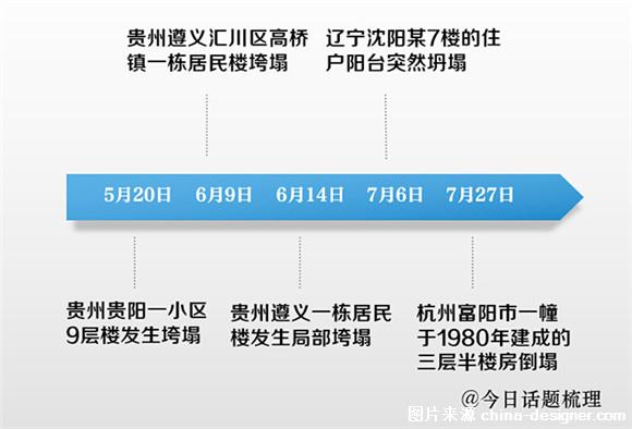

近年来,发生过不少塌楼事件。这些楼盘多建于上个世纪80、90年代,那时期中国经历了修楼“大跃进”,偷工减料、标准低下是诱因,这些楼盘进入了“质量报复期”。 然而,让人意想不到的是,近十多年来的新建筑一样存在各种潜规则,北京暴雨等突发事件,又让这些潜规则浮上了台面。
图:2015年里短短两个月内就发生了五起塌楼事件,老楼进入了“质量报复期”,而新楼的潜规则问题也盛行

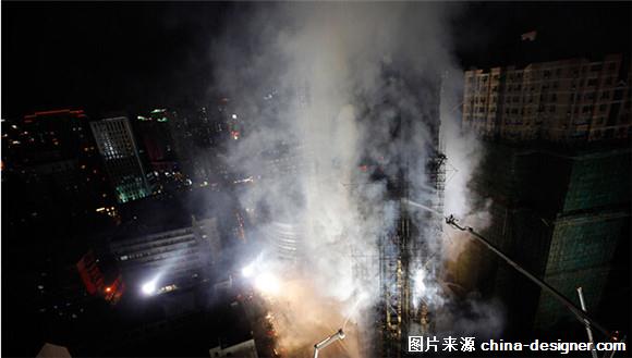

图:2010年11月15日上海静安区高层住宅大火事故现场
上世纪90年代起,中国开始通过对住宅内或外墙加贴保温层的方式节能。然而一些意外的楼盘大火却又暴露出节能材料的问题。除了材料本身的标准存在争议之外,使用劣质材料的潜规则也是个大问题。如刊登在中国化工报的《国务院下令彻查违规使用有机保温材料》所言,据了解,近年来有机保温材料引发的几起重特大火灾事故,全部是违规使用和违章操作所致,其中深层次的原因就是建筑行业低价中标的潜规则在作怪。据保温材料业内人士反映,中标企业所报的保温材料价格往往只有达标产品的一半,这样质次价低的产品无法确保安全。聚苯乙烯、聚氨酯泡沫塑料作为合法的保温材料,只要严格按照国家标准生产、使用,完全可以满足相应的建筑阻燃要求。

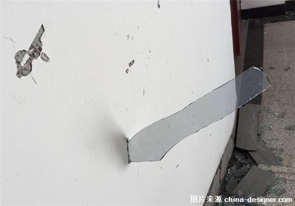

8月12日发生在天津滨海新区的严重爆炸事故中,邻近爆炸中心有多个住宅小区,这些小区里的居民楼遭受到了爆炸的强烈冲击,一片狼藉。值得注意的是,很多受伤的居民都是被瞬间爆破的玻璃划伤,而这一点也引起公众对开发商是否按规定安装了安全玻璃的质疑。
2004 年初发布的《建筑安全玻璃管理规定》,明确规定有在十一种情况下必须使用安全玻璃,其中包括7层及7层以上建筑物外开窗、面积大于1.5平方米的窗玻璃、玻璃底边离最终装修面小于500mm的落地窗等。遇爆碎成一块块均匀小颗粒的才是好玻璃,而碎成片状能扎进墙的那是普通玻璃,很容易划伤人。
图:爆炸结束后,小区楼道内随处可见插入墙壁的玻璃
数据显示,距离爆炸中心1200米的某小区建筑年份是2009年,这意味着这个项目理应符合前述规定,对应部位应使用安全玻璃。但不论是从现场图片还是视频里,都可以看到众多散落的玻璃碎片有着锋利的形状,这明显是普通玻璃。

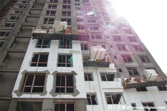

据财新网对上海大火事故的调查,当时发生火灾的大楼原本在进行一项简单的外墙保温工程,但这项工程却被层层转包、分包。其中总承包商为静安区建设总公司,但具体的施工单位为上海佳艺建筑装饰工程公司,而上海佳艺又将整个项目肢解转包给三个不同的施工单位。本来总承包资金为3500万元,上海佳艺这一环分得 1200万元,再下层的施工单位所得更少。利润空间被压缩,下层转包商只能通过降低用料成本、缩短工期来获得更大收益。
图:一幢正在贴外墙保温层的楼房
