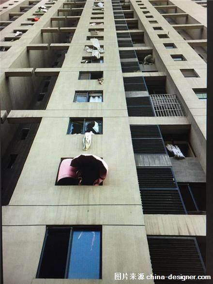

图:爆炸事件后,附近小区的现场一片狼藉,大部分窗玻璃已经破碎

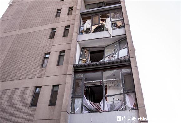

但是,附近也有楼盘似乎并未使用安全玻璃,本报记者在现场拍摄的图片显示,万科金域蓝湾现场,破碎的玻璃还有很多保留在窗框上,棱角分明。
“这个玻璃我看了是普通玻璃,不像是安全玻璃。钢化玻璃碎了以后会呈颗粒状全部掉下来,但是这个上面的玻璃破碎后碎玻璃全都粘在一起,不会从窗上掉下来。”看过记者提供的照片后,一位不愿透露姓名的建筑玻璃行业人士告诉《第一财经日报》记者。

图:万科金域蓝湾现场,破碎的玻璃还有很多保留在窗框上,棱角分明
