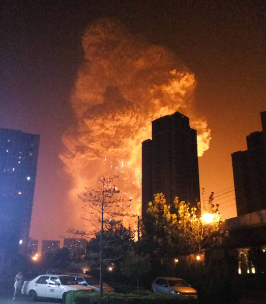

写在本文之前——首先向对遇难受害者以及其家属表示哀悼,向战斗在一线的消防战士们致敬!
12日深夜,天津港瑞海公司所属危险品仓库发生爆炸,截至16日9时,此次爆炸事故已造成112人死亡。
爆炸相当于21吨TNT当量,是一个什么概念,相当于3200枚152毫米杀爆榴弹的殉爆。战争中一个炮兵营需要一小时才能把这些炮弹打完。
