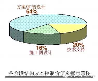

结构成本的控制必须是全过程的,但从不同设计阶段对结构成本控制贡献值来看(如下图),方案、扩初设计阶段的贡献值高达64%,需要重点关注。其中,方案阶段主要是对结构可行性及合理性判断,避免返工;扩初阶段主要关注结构方案的优化;施工图阶段进行精细化设计;施工配合阶段主要参与重大设计变更。

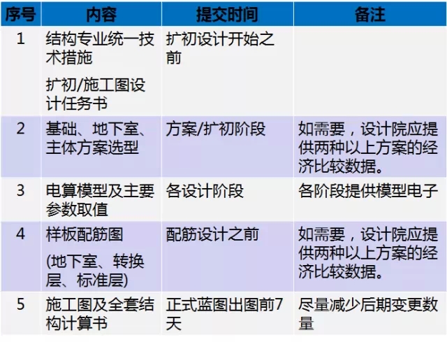

4.设计过程中必须控制的关键节点
结构设计管理控制关键节点
结构成本控制的的技术关键点
