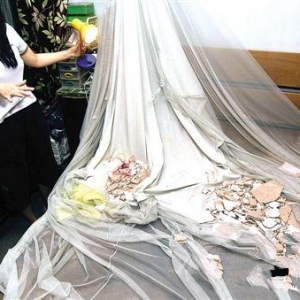

事发前,李婆婆正在卧室睡觉,突然听到“哗啦”一声,随后感觉到肚子上有东西压着,“我吓得大叫一声‘啊’,而此时我觉得嘴巴里掉进了很多泥沙。”李婆婆睁开眼睛发现,天花板批荡掉落,隔着蚊帐砸到了她的身上。“如果没有蚊帐,真不敢想后果会怎样。”李婆婆说。

昨天上午,来到李婆婆的卧室看到,天花板有两处批荡掉落的痕迹,面积稍大的一处是之前掉落的,约1平方米。小的一块是昨天凌晨掉落,约0.7平方米。床上的蚊帐已经被压扁,掉落的批荡还残留在蚊帐上。
