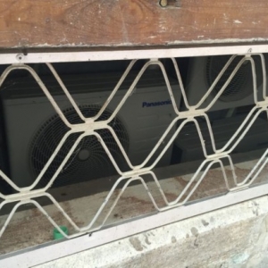

一层与地下室间的夹层被,会所用于放空调外机

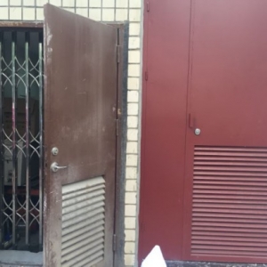

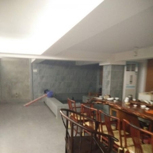

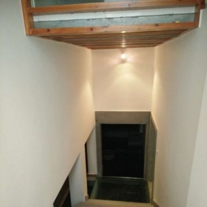

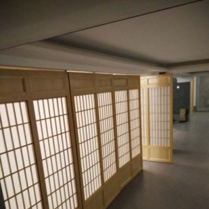

昨日至该小区,在陈女士等业主指引下,找到2号楼北侧一楼一扇紧锁的红色铁门。陈女士说,“这就是地下会所的入口,毫不起眼,但没想到还能通往地下。”她说,前日,业主们发现这扇门未关闭,进入后的场景让人大跌眼镜:本没有地下室和架空层的2号楼地下,竟多出了一条地下通道,其尽头是一处古色古香的地下会所,其中被隔成了诸多单间,桌椅、柜子等家具甚至景观水池都一应俱全。整个会所的面积,约占2号楼及楼间花圃地表面积的一半。
