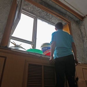

安先生的房子是606栋的701室,这个房子是他朋友家的,一直把钥匙放在他手里,让他帮着往外出租,但目前已经空了近半年,一直没租出去。
“也有人打听过,但只要进屋一看,多少钱都不肯租了……”随后,进入了位于顶层的住房内,卧室中间的天棚因为常年漏水,中间已经破了一个洞,洞周围的墙皮都翘了起来,靠窗子一侧的墙上都已经长毛。“这墙刮大白也没用,没几天就长毛,掉皮,又会变成现在这样。”在卧室内,能闻到一股明显的异味。
安先生表示,因为最近天气比较晴,所以屋子里的环境还算是过得去,“这要是下雨,就是外面下大雨,屋里下小雨,下完雨就开始长毛。”安先生称,如今整个楼顶的防水系统已经损坏,“修都没法修,这边修完了,旁边屋子的水也会流过来,不久就又漏了。”安先生表示,类似的情况并不是只有他一家,附近几栋老楼的顶层都是这个情况。
“空了很长时间了,租户过来一看,就表示根本没法住,总不能一直窝在客厅里吧……”对于房子的遭遇,安先生很是无奈。
