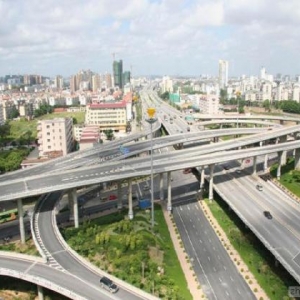

广西南宁青竹立交全貌
青竹立交

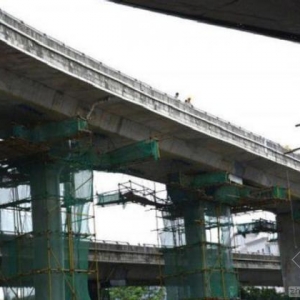

青竹立交桥维修现场
2015年7月3日,广西南宁市,青竹立交如此多“病”为哪般,建成后8年内大修3次,引来市民对当初设计和工程质量的怀疑。网友吐槽,青竹立交被戏称为“补丁大桥”。

      青竹立交于2014年初开展加固方案研究工作,经过国内知名专家组成专家组对方案进行技术经济反复比选论证获得通过;通过了初步设计评估;请国内权威经验丰富的交通科研机构进行背靠背审查,提交了施工图审查合格报告。
      根据2014年10月第三方检测单位提交的《青竹立交桥荷载试验报告》:“在试验荷载作用下,各试验跨主梁测试截面的正应变和挠度均在理论分析的合理范围内,结合理论分析,桥梁承载能力满足设计荷载标准(城-A级)的要求”的结论意见,全桥检测数据显示在本次实施加固之前,桥梁状况满足原设计荷载要求。同时,检测也指出局部因存在裂缝等有一定安全隐患。
      据悉,加固方案比选综合提出了17个方案进行比选,其中6个方案为不同结构形式的全部或部分拆旧建新方案,全部拆旧建新投资约3.6亿—5亿元,工期14—18个月。通过交通影响、投资估算、技术等因素综合比较,专家组推荐加固方案(初设投资约9600万元,工期约8个月)。
      问责原施工单位吗?
      2014年根据《南宁市青竹立交桥检测报告》,对检测中发现的问题,南宁市城乡建委启动了对青竹立交桥原施工单位等参建单位的立案查处程序。
      目前,南宁市建设建筑管理监察支队对施工单位的调查取证工作已完成,施工单位主要存在伸缩缝安装不符合设计要求、有些箱梁室内建筑垃圾清理不彻底、部分支座安装施工不规范等问题。针对已核实问题,市城乡建委向施工单位发出了行政处罚告知书。
