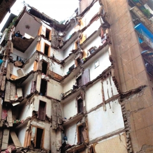

昨日,贵州遵义一栋9层老旧居民楼发生局部垮塌。
居民楼局部垮塌现场。

14日5时58分,遵义市红花岗区延安路街道办松桃路社区一栋9层居民楼发生局部垮塌,经初步摸排垮塌单元涉及8户23人。据住建、规划等部门初步判断,垮塌楼房为C级危楼,于1994年建成,近两日遵义连续降水,发现垮塌楼房顶有渗水。

在现场看到,发生局部垮塌的楼房是位于红花岗区延安路五金市场内的一栋9层老旧居民楼,发生垮塌的居民楼总共是有3个单元,垮塌的是一单元的一部分,楼房设计是三室一厅的房子。
垮塌下来的主要是客厅、卧室、厨房、卫生间的一部分。房屋垮塌后,救援队第一时间救出4人,其中两人轻伤,已经送往医院救治。
