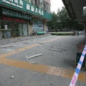

水泥块散落一地大的面积超过手掌
昨日下午,在长安区绿园十字东南角,升平大厦楼下拉起了警戒线。在警戒线内的地面上,散落着大大小小的水泥块,有的上面还粘贴着瓷砖碎片。这些水泥块厚度约3厘米,小的如瓶盖大小,大的面积超过手掌,其中还混杂着数根长约一米的水泥条。记者随手捡起一块掌心大小的水泥块,重量约250克。
在散落的水泥块中,两片血迹显得格外刺眼。从此处路过的人们心有余悸,不时抬头向上张望,有的将随身挎包顶在头上快速通过。

外墙脱落的位置位于升平大厦18楼的阳台上方。来到了18楼这户人家,租住于此的住户还不知情。看到他的阳台窗户外沿上有一些水泥块残渣。在阳台的上方,一条3米长,半米宽,厚度约3厘米的外墙带彻底脱落,和旁边完好的外墙形成了鲜明的对比。正是这条瓷砖带及其粘贴的水泥,从近60米高空坠落地面。
