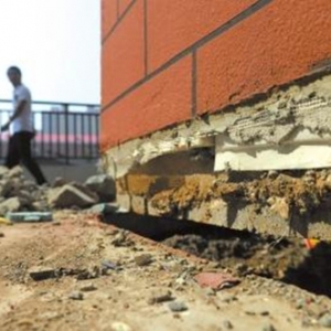

楼体底部与地面之间的裂缝。

  据了解,该栋楼共28层高,涉及3个单元,385套住宅,有20多户已经入住。在楼前和楼后侧均发现,墙体与地面连接处出现多处裂缝,有的长达10米左右,宽约10厘米,能容下一个拳头大小。另外还有多处地坪有下沉现象。除此之外,旁边的1号楼前后也存在部分地坪沉降现象。

  对此,棚改中心负责人张先生称,事发后棚改中心组织设计施工单位、建筑主体施工单位、室外施工单位、第三方检测单位第一时间进行现场勘察。初步判断为室外市政工程冬季回填土不实地坪沉降,对楼前消防管形成压迫,造成管线破裂,加重地坪沉降。目前,棚改中心已安排相关施工单位将沉降区域用围挡进行了封闭,并进行了抢修。
