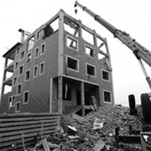

  待拆楼突然发生坍塌,5层只剩下了4层
  据了解,坍塌大楼位于乔司街道三角村6组月牙河自然村208号,是东湖快速路项目三角村待拆区块的拆房现场之一。
  清晨5点20分,拆迁公司的12名施工人员进场,对已经征迁的房屋实施拆除作业。
  6点40分左右,事故突然发生,民房的高楼层的楼板倒塌,正在作业的7名工人立刻遭了殃,其中4人被砸倒砸伤,随后立刻让人救了出来,而另外两男一女则被埋压。由于坍塌建筑处于一片大规模拆迁的区域,再加上是早上六七点的时候,因此事故发生时,除了立刻报警的工人外,现场并没有多少目击人。
  这幢坍塌的红色民房结构比较特殊,底层的层高就有三四米,该楼房原本为5层建筑,而坍塌之后,事故现场只能看到剩下的4层了。
  据了解,三角村的拆迁工作去年夏天开始,工人基本上都是来自重庆等地,他们主要从事人工拆房,以拆下来的砖块、预制板、钢筋赚钱。
  受伤的工人张师傅介绍说,拆房子的活是一位重庆老乡承包下来的,他们当天干活前,有人交代说不要动房子大梁,但没有关于其他方面的安全提醒。值得一提的是,在干活的时候,他们都没有戴安全帽。

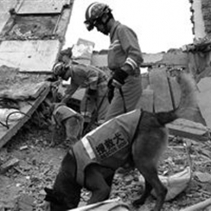

  动用生命探测仪和搜救犬找寻被埋工人
  杭州市公安消防局接到报警后,迅速调派九堡、临平、特勤等中队和乔司专职队共七辆消防车赶赴现场救援。另据乔司街道办事处工作人员透露,当地第一时间也派出了200余人参与搜救。
  上午9时48分,第一名女伤者被救出。临平中队指导员王跃林说,这名工人是在5楼楼梯口的位置被发现的,“五楼的房顶已经塌到3楼了,塌下来的主要是泥石板,砖瓦等,因为怕伤到被困人员,特殊救援器械不能用。”王跃林表示,为了防止在救援中再次发生坍塌,他们先用木头对一、二层楼进行加固,然后再分批进入内部救援。
  在现场看到,救援过程中,不时会有砖块从楼上掉落,消防人员动用了生命探测仪、大型吊机以及搜救犬来搜救被困工人。
  13时36分,被埋的第二名工人被救出。
  15点40分,最后一名被困人员也被发现,可是详细位不容易确定,为此消防人员一直拨打被压工人的手机,寻找手机铃声传来的方向,现场消防队员说:“最后一名伤员埋得比较深,我们也是看到了伤员鞋子才找到的。”16时10分,最后一名被困工人被救出。

  初步调查显示:坍塌或因工人砸到承重墙所致
  余杭乔司街道办事处昨天也对外通报了事故的相关进展。通报称,早晨5点20分,施工方杭州余杭城建房屋拆迁工程有限公司的12名施工人员进场,对已征迁房屋实施拆除作业,6点40分左右,工人们在砸拆四楼厕所承重墙时,导致顶楼的楼板倒塌,当场砸倒砸伤4人,埋压3人。
  至于坍塌原因,可能是由工人操作失误导致的,乔司街道办事处主任钱祖华说:“操作过程中,拆迁方存在安全措施不到位的情况,事故的具体原因,我们现在也在调查当中,目前还不好下结论。”
  那么,拆迁队是否有拆迁资质呢?据钱祖华介绍,本次拆房项目施工单位是杭州余杭城建房屋拆迁工程有限公司,于2014年12月1日与乔司街道办事处签订《房屋拆迁协议书》和《安全责任协议书》,承包负责东湖快速路项目三角区块2、4、5、6组的房屋拆除,是一家具有房屋拆房资质的企业。目前,拆迁队相关负责人已被警方带走调查。
