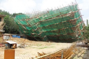

  6月3日下午,江门市文昌沙水质净化厂二期扩建截污管2号泵房工地,发生严重事故,在建中的一座大型沉井建筑物出现整体倾斜。
  周围已拉起了警戒线
  事故发生在市区江海一路65号楼北面,正在建造中的市文昌沙水质净化厂二期扩建截污管2号泵房工地。工地围板上的“工程概况”显示,该工程建设单位为江门市碧源污水治理有限责任公司,设计单位为广州市市政工程设计研究院,施工单位为广州市市政工程维修处,建筑总高度为10.13米,建筑总面积为246平方米,计划开工日期为2009年3月22日,计划竣工日期为2009年9月30日。
  发生事故的工地,周围已拉起了警戒线,禁止非相关人员和车辆进入。记者看见,在工地靠北的位置,一座搭建着棚架的庞大建筑物,整体向南倾斜,水平地面与倾斜建筑物之间,形成了一个45度角,建筑物部分基座陷进地下,部分棚架已变形。
  倾斜过程仅20分钟
  邱叔是这个工地的看守员。据邱叔说,6月3日下午2时左右,一二十名施工人员正在为工程灌水泥浆,期间,天下大雨,施工人员冒雨完成任务后,离开了施工地点。当日下午近5时,工地里忽然传出“噼里啪啦”的响声,他走出工棚循声了解情况,却发现新建成的建筑,出现了倾斜现象。为避免给行人和车辆构成危险,他随即拿来布条,把工地围起来,不让行人和车辆接近。“事情发生得很快,也很突然。”邱叔说,仅20分钟左右,整座大型沉井建筑就倾斜了45度角。
  疑泥土松软“惹祸”
  事故发生后,市市政局及有关部门负责人给予高度重视,先后赶赴现场了解情况,研究处置措施。
  据市市政局有关负责人介绍,发生倾斜事故的建筑,为污水水池沉井。按照施工程序,先在地面用水泥钢筋制成一个沉井整体,然后开挖一个大小一致的基坑,将沉井沉降到设定的位置。此次事故的发生,可能与近期雨水多、泥土松软有关,因为泥土松软了,就减弱了沉井的支撑力,才使建筑物出现倾斜,至于具体的原因,还需综合设计、施工等方面的调查结果才能确定。
