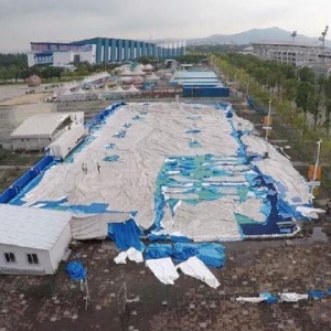

      奥体中心羽毛球馆顶棚在4日晚暴雨中倒塌,并造成2人轻伤。为何号称能抗风能力达8级,却在一场暴雨中瞬间倒塌?究竟这种空气支撑膜结构是否安全?
       广州市建设部门的相关负责人说,奥体中心羽毛球馆是充气大棚构造,其实只是一个体育设施,并非房屋建筑,而所谓设计安装单位也可能仅是一个设备供货商,并非具备资质的建筑公司。
       由于4日晚的大风暴雨,原本球形的羽毛球馆已经变成了一片白色“平地”,软质的顶棚全部塌下来贴在地面上,几乎将球场全部覆盖,羽毛球场内积水有数厘米深,将塑胶场地、顶棚泡在水中。
坍塌后场景
      球场顶棚倒塌,现场却没有任何墙体矗立和倒塌的迹象。据悉,倒塌的场馆为空气支撑膜结构,也就是一个充气大棚连接着仅二三十厘米高的墙基,并没有其他建筑设施。
      场馆自身的简介是:新型的场馆建筑形式——空气支撑膜结构,内部无梁无柱,跨度可达到180米;是一种环保节能建筑,工期短,可拆装,可移动,防火级别为难燃B级,抗风能力达到8级。记者翻查了建筑倒塌时间,是在前晚8时30分左右,而当时气象台公布的瞬时风力为14.3米/秒,仅相当于7级风。
