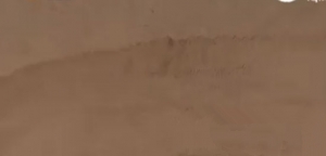

业主刑先生凿开墙体,果然没有发现按照建筑标准应该存在的“网子”
墙面上的裂缝问题困扰业主很久
      赵女士说,自己刚刚购买的新房,在装修后,就出现了大面积的墙体裂缝,白白的墙面变成了大花脸,这让她心里很不舒服。
      在滨海华城小区,还有多户业主,像赵女士家一样出现同样情况。 在滨海华城观察后发现,除了业户家里的墙壁出现裂缝,楼梯间的墙壁上也有裂缝的痕迹。
      同样是该校区的业主刑通瑞在滨海华庭购买房子后,找了装修队进行装修,但房子墙壁出现的大面积裂缝,让他不得不停止装修。
      记者了解到,目前该小区有十几户业主出现了墙壁裂缝的问题,针对这个问题,业主们也曾经多次找过开发商,对方表示将进行维修,对于这种维修方案,小区业主并不同意。 原因则是发现墙壁裂缝后,不少业主家里都被维修过,但维修的效果非常差。
      墙壁维修过后,在打补丁的地方,又会出现裂缝,这样维修显然是不行。这墙壁为什么会出现大面积的裂缝?小区业主邢先生说,他是搞室内装修的,对楼房的一些建筑结构比较了解,新房之所以出现大面积裂缝,是因为“正常的应该挂一层网子,再抹墙面,然后这一层网子,他没挂。”当着记者的面,邢先生用凿子凿开了墙面,果然没有找到邢先生所说的网子。
      邢先生说,开发商所谓的维修,根本就是在糊弄人,补好了墙上的裂缝,紧跟着,在旁边又会出现别的裂缝,根本就不解决问题。这样的网子是不是必须安装呢?为了进一步了解情况,记者和小区业主一起来到了滨州无棣建设局质监站。
