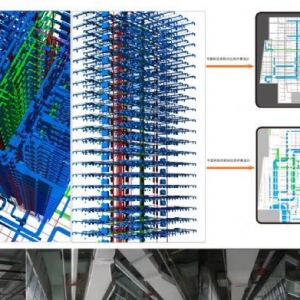

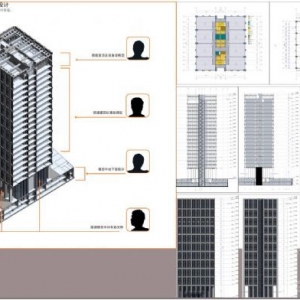

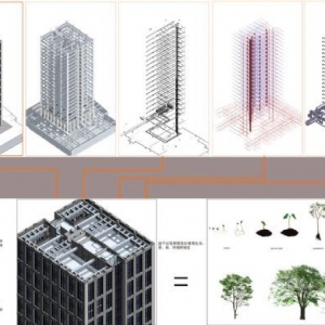

西门广场办公楼地处上海市黄埔区中华路和西藏南路路口,紧临市中心人民广场。本建筑分地上20层,为一般办公用途;地下2层,为汽车库,设备用房以及大楼食堂用途。建筑总面积为30,000M2,其中地上面积为23,000M2,地下建筑面积为17,000M2。建筑总高度为93.5M。建筑外立面采用浅灰色花岗岩和深灰色单元式玻璃幕墙。建筑结构体系为框架剪力墙结构,空调采用VRV空调系统。

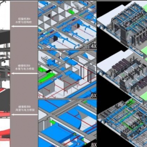

本次采用Autodesk的Revit系列软件(Revit Architecture 2009,Revit Structure, Revit Mep)以及Navisworks软件,是在本幢建筑主体施工和外立面装修完成,进入室内装修和管道装配阶段。搭建BIM模型的目的在于检查工程设计中无法避免的设备的错碰漏缺,同时通过Reivt的平台数据库和工作集功能,体验与考察此套系统软件,在工程设计中实现协同设计所达到的程度。
