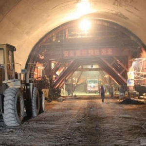

金盆湾隧道
金盆湾隧道初期支护现场

  随着浅埋段向深埋段的深入,隧道开挖过程频繁出现异常的过大沉降与收敛,在分别采取了增加锁脚锚管、增大预留变形量、在拱架上焊接加强钢筋、缩短安全步距等多种措施应对后,项目部最终采用了双层钢拱架初期支护与三台阶法结合的施工方法,较好地控制了隧道的沉降与收敛,抵御初支开裂掉块、拱架变形,确保二次衬砌的厚度。
  双层初期支护,采用三台阶法进行施作,开挖时采用铣挖机,减少对围岩的扰动。施工时,左右中导、下导、仰拱交替进行开挖,最后仰拱采用外层钢支撑闭合成环,共同受力,避免同一断面左右两侧同时处于临空状态。
  双层初期支护法与三台阶法结合,从根本上抑制了初支沉降,有效控制了大断面隧道变形,避免了单拱变形后换拱的高危作业风险。
  目前,金盆湾隧道一直采用双层初期支护施工方法,没有再发生侵限、换拱现象,月进度达到了55—60米,左洞已顺利贯通。
