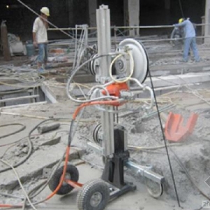

  有这样一种神奇的绳子,可以在桥梁上来回循环转动,切割混凝土的桥面,就像切蛋糕那么简单,而且噪声小、污染小,安全可靠。这种神奇的绳子也在东北路桥拓宽改造工程上使用了。近期,金刚石绳锯正式“发威”,其“刀法”之高效、准确令所有观者瞠目结舌。3月20日夜间开始,对切割下来的桥体分割块进行吊运。
  在正在拆除的东北路桥跨高尔基路桥面上看到,一排4个很不起眼的机器固定在桥面上,缠绕着长长的只有手指粗细的绳索,绳索上固定着大量环状的金属节。这种绳索就是金刚石绳锯,是目前世界上比较领先的切割机械,用合金钢等特殊材料制成的。负责操作金刚石绳锯的郑忠科说:“绳锯全长12米,先割半幅桥面,切完后,再割剩下的半幅,切下一块桥体需6至7个小时。”
  据现场负责人介绍,之所以用金刚石绳锯拆除桥梁主要是为了保证切割的准确性,而且拆除造成的影响也最小,非常适合在城市居住区里施工,如果用普通的液压破碎锤击碎桥墩,或者传统的爆破作业,很容易影响通行和产生染污。此次切割东北路桥,施工单位共准备了6台绳锯,其中4台同时对桥体“动刀”,2台备用。
  据悉,需要拆除的东北路桥共分为205米的钢筋混凝土箱梁和45米的钢箱梁。金刚石绳锯负责拆除钢筋混凝土箱梁,需要将箱梁切割成2.5米至3米不等的分割块,每块重约35吨左右,一共需要切割成116块。以目前的施工进展,每天能够切割5至6块,计划拆除总工期25天。同时,45米的钢箱梁部分,正在对桥面附属设施进行拆除,预计本周内开始实施拆除,钢箱梁需要采取焊割拆除成21块,计划拆除总工期20天。新建的23块钢箱梁已经预制完成。

  以往的建筑物拆除中,往往采用机械拆除或爆破作业施工,噪声很大。在居民区中进行拆除施工,居民不得不忍受巨大的噪声折磨。此次拆除采用金刚石绳锯的工艺,则完全避免了这种弊端。记者看到,金刚石绳锯在切割过程中只有磨削钢筋混凝土的声音,电动液压马达运转平稳,整个施工中没有巨大刺耳的声音。
  神奇之二:避免扬尘污染
  若是采用传统的拆除桥梁工艺,势必会产生大量的尘土。采用金刚石绳锯,切割过程中高速运转的金刚石绳索靠水冷却,并将研磨碎屑带走,不会造成杨尘污染。
  神奇之三:安全有保证
  传统的机械拆除桥梁或爆破作业施工,施工处于不可控状态中,存在拆除高架桥发生垮塌的安全隐患。由于切割是在金刚石工具磨削钢筋混凝土的过程中完成,所以不存在振动问题。对桥梁结构无冲击,不会产生细裂缝而影响结构受力。而且不会冲击荷载,也就不会对桥梁本身产生大的冲力,因此安全上可以得到保证。
