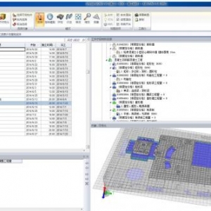

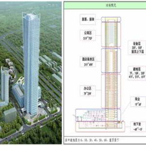

  中建四局成立于1962年,现有16,000员工,是中国建筑集团的子公司。中建集团今年世界五百强排名52,年营业额接近6000到7000亿人民币。主要承建高层建筑,完成了30栋200米以上建筑,3个400米以上建筑项目,例如深圳的京基100和广州的东塔和西塔。在使用iTWO过程中,晏平宇将其团队分为五组,分别负责建模、算量、计价、时间控制项目管理、和监控,集团领导可以随时查阅数据。在中建四局的两个项目——东莞的IFC塔和深圳银湖地铁站建造过程中,iTWO在控制时间和成本方面展示了卓越的效果,并由此总结了六大核心价值。

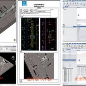

  第二,精确检测,及时反馈。在建筑过程中,快速找到错误点并及时反馈至关紧要。而在建造IFC地基的时候,iTWO有效避免了上千个错误,保障了项目的安全,节省了时间。

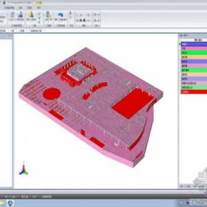

  第三,量价分析,精准快速。为了更好地控制成本,中建四局将国家和地方两个标准同时放入了模型中,iTWO能快速检测模型是否符合标准,更能显示出盈利和亏损的部分。当晏平宇把iTWO的算量和计价功能与其他本地的软件对比,iTWO显示了良好的结果,只有1%的误差,这使他与他的团队都对iTWO很有信心。
  第四,优化进度,创造利润。根据过往经验,晏平宇在建地基时会将占地四万平方米的每层分成11个区间,分别设定一个工作流程。但利用iTWO模拟,他发现分成13个工作区能节省18天和2%的成本。这让他可以选择最佳的工作日程。
