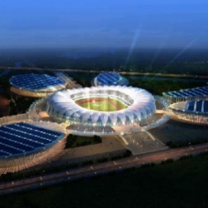

  随着拉索材料性能的改善、计算方法的进步和预应力施工技术的提高,预应力钢结构已成为现代结构工程中最活跃最具有发展潜力的结构体系之一。结构形式主要有张弦梁、张弦桁架、弦支穹顶、弦支筒壳、弦支网架和索穹顶等,已在体育场馆、火车站房、航站楼和飞机库等建筑中得到了广泛应用。目前空间结构正向着轻量、超大跨方向发展,如已建的盘锦体育场和待建长春体育场(见图1和图2,跨度均大于260m,悬挑均在42米左右)等便是顺应这种趋势产生的一种新的结构形式。
图1盘锦体育场
图2长春体育场

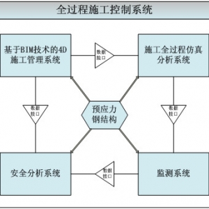

  (4)开发相应程序把基于BIM技术建立的4D施工管理系统引入施工全过程仿真分析平台中,并和监测与安全评价系统有效结合起来,最终形成施工全过程控制系统,见下图3。
           图3 全过程施工控制系统技术路线图
