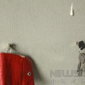

       现场:“楼脆脆”,整把钥匙轻松就能插进墙体
       11日上午,记者来到位于武汉市洪山区烽胜路的复地悦城楼盘。该楼盘于2013年底开工建设,目前一期已建成13栋商品住宅楼。记者随机选择了6栋3楼、1栋2楼和2栋2楼中的三处房间查看。
       记者现场看到,抽查的三处房间在有外墙处的内墙,均有明显色泽较暗的水泥涂面,薄薄的一层水泥透出里面纤维网的纹路,摸起来也较其他墙面光滑,使劲一蹭还往下掉粉。记者稍用力拍打,墙面一下子便“拍破”了个洞,露出了墙里的纤维网。记者和业主试着将多把钥匙、圆珠笔插入墙内,连女记者稍一用力也能轻松插进5厘米。

       据了解,出问题的都是有外墙部分的内墙保温层。记者请教中建三局总承包公司的文总工程师,他仔细查看了记者现场发来的多张照片特写后,依据经验判断,该楼盘内墙保温层应是无机玻化微珠保温砂浆和胶粉聚苯颗粒保温浆料。
        由于这两种建筑保温浆体材料在应用过程中容易出现产品质量不稳定、施工工艺难以控制等现象,武汉市城建委规定从2014年1月1日起,在全市范围内民用建筑的墙体、屋面、楼板保温工程中禁止设计和使用保温砂浆类产品。通知规定,针对此前已施工的建设工程项目,施工、监理单位可以继续施工,但应严格按照省、市相关技术要求实施。
       文总工程师表示,保温材料如果用的板材面层挂玻纤网抹灰会有点软,反而用保温砂浆强度应该高些,不应该存在用钥匙就会穿透的问题。至于用力抹会掉灰,可能是面层的水泥砂浆没抹好或者配合比差点。总体来说,保温层主要是保温作用,墙面不脱落就没有大的危害。

       汪副总监随后叫来了楼盘承建商--中泽建安建筑公司项目部相关负责人,随记者一起去售楼部后方的4栋1单元去看另一套样板间。很明显这里水泥墙面硬度都与业主家不同。随后记者提议去此前采样的房间看看。项目相关负责人来到1栋2楼,看到钥匙插出的洞,他说他也没见过这种情况。记者在墙上稍微用力一抓,就能抓出一大块墙体填充物(如下图)。记者问他此前来过这层楼的施工现场没有,他赶紧解释说:“我们这里有监理。”汪副总监见此状况话锋一转:“首先,所有房子我们都是按统一施工工艺来完成的,是按国家规范来的。如果确实存在一些质量瑕疵问题,我们也会在6月30日交房之前进行整改。”
