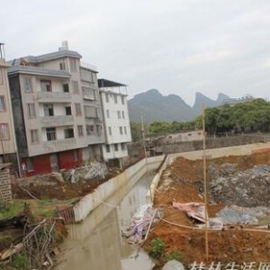

                                    蒋延明的房屋(中)出现明显歪斜。
                                     倾斜的房屋旁是一个在建工地。

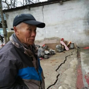

                                 老蒋家的房屋门前,出现长长的裂缝。

   3月3日,记者跟随蒋延明去现场查看,他告诉记者,现在房屋沉降倾斜的幅度比5个月前更厉害。蒋延明称,这栋自建房为四层砖混结构,建于1994年,除4楼自住外,1至3层都用来出租。房屋为东西朝向,南北与房屋相邻,西面靠巾山路,东面为一个在建项目施工场地。
       记者现场目测,发现房子确实整体偏向南侧,当人走进屋内,倾斜的房屋使人产生一种眩晕感。在二楼阳台上,记者拿出一个乒乓球放在地上,球“兹溜”一下迅速滑向南侧。倾斜的房屋与南侧相邻的房屋中间隔着一条水泥走廊,走廊也呈现明显坡度,部分地面向上拱起,出现手指粗的裂痕。蒋延明称,倾斜发生前,自己的房屋地基处与邻居房屋在同一水平线,但如今,自己的房屋明显比邻居“矮了”一截,显示下沉状态。
