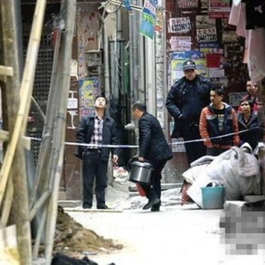

  昨日下午2时许,事发现场仍在封锁中。而15号楼比前天更加倾斜,目测与对面的17号楼仅有半米距离。“又下陷了十多厘米,说不定过几天就倒了。”围观的街坊说,15号楼的两侧与地面连接处的水泥地板已经爆裂。前晚7时许,工作人员担心有人会回去拿东西,于是便用彩条布将15号楼周边各个出入口进行围蔽。
  昨日有多名施工人员来到现场拆除15号楼周边的电线。而由于倾斜的15号楼在内街,大型混凝土车无法进入,便停在距离其约100米的巷口,然后通过三轮车运送进巷,对地基进行浇灌加固。
  租户小陈说,他住在15号楼附近,也属于疏散的范围。“已三天没有回家了,没有衣服换洗,厚衣服也没带出来。”昨日,他向工作人员申请才得以回去拿东西。“每次进去不能超过两个人,只能进去5分钟。”
