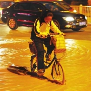

摘要:10日下午5点多,下班高峰期,福州鼓屏路上涌出了大量泡沫,来往司机一下子蒙了,加剧了鼓屏路的拥堵情况。此前,同样因地铁施工,华林路、福峡路等路段也出现了地面大量冒泡的情况。地铁施工时地面为何频冒泡沫?相关专家一一回应了市民的疑问。
鼓屏路冒泡沫,一学生骑车误闯入泡沫中进退两难

  11月28日夜里,福州华林路井关外路口,地面出现一大片泡沫。12月10日晚,鼓屏路又出现了地面冒泡沫现象,交通堵得厉害。“为何地铁地下挖隧道地面会出现泡沫?”不少市民提出了疑问。
  昨日下午,福州市地铁公司的相关专家说,在鼓屏路上冒出的泡沫是一种泡沫剂,用来改良渣土,方便盾构机在地下顺利掘进。该专家表示,一般情况下,这种泡沫剂在地下加压后是不会冒出地面的,可能此处的地面留有地质探孔或土质疏松,导致地下施工时加压后泡沫从缝隙间钻出。
  “盾构机在掘进时,刀盘上喷射的泡沫剂,其成分是采用10%化学改良泡沫剂,90%是水,在地面上出现的这种泡沫会自然挥发,无害,请广大市民放心。”该专家说。
  据介绍,在鼓屏路冒泡沫的地方,隧道区域有孤石,隧道开挖前进行了爆破。在爆破时地质有些松动,在盾构机掘进时地层又被扰动,因此,在盾构机开挖时喷射的泡沫剂就从地面冒了出来。
