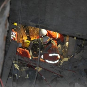

摘要:21日,太原市小店区坞城村农民王玉生自建房工地发生倒塌。至22日早上,救援人员共营救出15人,其中3人死亡,2人重伤。
         事故回放
        坞城村位于太原市小店区繁华地段,是一个城中村,周边有多所中小学校。22日上午在坞城村看到,倒塌的楼房离村北口不远,数十名专业救援人员仍在紧张清理倒塌物等。地上散落着水泥块、管道等物品,倒掉的钢架结构搭在紧邻的其他楼房上。
