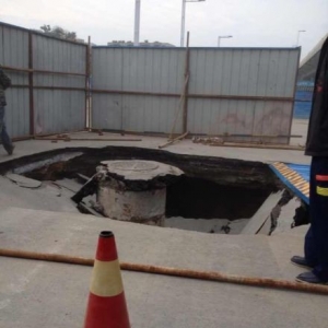

  昨日中午,郑州市中原路与西三环交叉口北50米快车道上发现一处超过30厘米的沉降,工人正查找原因。
  郑州市西三环一直塌个不停,9月20日凌晨,中原路与西三环交叉口再次发生坍塌,成为半年来的第14起坍塌,专家直言:“离15塌不远了……”为避免再次塌方,昨日,郑州市政府要求市政及相关管线单位全面细致地排查沿途各类管井,不放过任何隐患。
  “三连塌”的大坑已经回填
  昨日下午,在中原路与西三环交叉口的塌方现场看到,工人正在修复9月15日塌陷的两个大坑,坑底已用混凝土填实,一些工人正在给混凝土浇水,一些工人正在恢复塌坑处的雨水方涵。其中,在浇筑的混凝土中,可看到斜插着很多钢管。
  “这些钢管除了可缓解混凝土热胀冷缩外,随后还将通过这些管道对塌坑深处进行注浆。除了目前已填的两个大坑,西侧的塌坑随后也会被回填。”一直在现场驻守的中原环保西区供热分公司的曹经理表示,按目前的进度,本周三就能撤除围挡恢复通车。
  除了现场坍塌的三个大坑外,他们已将路口西南角出现的凹陷用钢板铺垫,等这边完工后再对其进行修复。
  此前,有关部门曾表示,应先挖开塌坑,找到塌陷原因后再回填路面,甚至要求对附近路面全面开挖,根治塌陷事故。对此,知情人透露,“全面开挖”这一想法应被搁置。
  全面细致“扫雷”又发现一处沉降
  上周日下午,郑州市政府召集市建委、市政等研究西三环塌方问题时明确要求各单位全面细致排查沿途各类管井,不放过任何塌方隐患。
  昨日,中原路与西三环交叉口附近的各个窨井被逐个“剖开”排查。其他管线单位也在排查自家管线井。
  实际上,昨日中午,该路口北50米的快车道上就出现一处明显沉降,位于路面污水井旁,沉降深度超过30厘米。“这个塌陷是刚形成的,发现后就上报了。目前我们准备把它挖开,全面分析原因。”一施工人员说。
