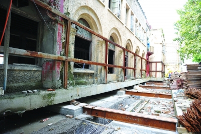

江苏东南特种技术工程有限公司总经理李今保介绍,这处老房的平移方案是他经手做的,考虑到房子不年轻了,在平移前,还动了一些“小手术”。“平移前,先用千斤顶把老房整体‘拔起来’,地基部分用钢混结构进行加固,制作‘下托盘’;同时,为了确保老房不松散,又从底部一直到1米多高处,整体用钢架结构‘包扎’起来,制作好‘上托盘’。”这样做,方便老房进行“地上漂”。
怎么移
架设11根轨道,像火车一样移动
让一个人向西走37米,这是分分钟的事情。但是让一座年近90岁的老房子向西“走”37米,然后又回到原地,怎么做到?
“就像火车移步一样。”实施平移的是江苏鸿基科技有限公司,该公司总经理卫海说,去年6月,平移工程正式开始,平移的时候,他们在老房子底部铺设了11条轨道。这些轨道有的是钢筋混泥土铺砌,有的上面铺设了滚轴,有的还铺设了枕木。不过,轨道间的距离比火车轨道稍宽一些。有了轨道,老房子平移,就像火车在轨道上跑,不过每个轨道受力多少,都有特别的讲究。“受力要均衡,不能让房子振动太大。”
卫海说,平移的时候,还特制千斤顶在前面拉。“正常情况下,一天能‘跑’10来米,但这个只能跑3—4米。”卫海说,速度这么慢,主要是减小平移的摩擦。“我们做过实验,房子平移的震动,比一辆大卡车路过的震动要小得多,平移的时候,如果人在里面办公,一点都没有感觉。”

现代快报记者看到,老房子目前还罩着钢架,就像罩着一层“铁布衫”。卫海说,回归需要更细致一些,因为这是不可移动文物,一点都不能差,整个建筑的平移过程如同蜗牛一般缓慢。据介绍,为了让这次“搬家工程”万无一失,设计施工方拿出了曾在南博老大殿顶升时使用的电子监控系统,并在建筑内部安装了加速度测试仪,对各个区域的每一丝细微误差进行实时监控。同时,采用电子液压控制系统控制千斤顶精确平移,误差不超过1毫米。一旦某处平移点的位移变化接近警戒线,系统就会自动预警并停止施工操作。
