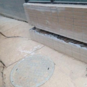

楼房墙体开裂后,一楼李先生家的阳台与地面有约25厘米的口子

  8月5日,华商网编辑在紫郡长安小区D7楼西南角看到,与楼体紧邻的地面发生下沉,楼体隐藏在地下的部分墙体露出。经测量,下沉最深处达到近30厘米。据小区内正在进行施工作业的工人讲,这里属于绿化带,由于最近一直在浇水,所以发生下沉现象,并不是楼房地基存在什么问题。
