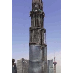

国内首次采用四台巨型动臂塔式起重机集中用于上海中心大厦钢结构施工,这是超高层建筑施工又一重大技术创举。
上海中心大厦580米结构封顶

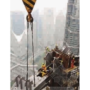

超高空悬挑梁安装

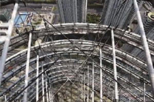

环形带状桁架空中对接

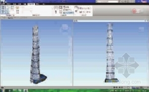

  在信息化、“大数据”的时代背景下,要实现工厂化精细管理,又非目前常用的CAD二维数字化施工所能达到的。上海建工机施集团率先将国际先进的BIM技术和自创的一体化理念引入了上海中心大厦的工程管理。

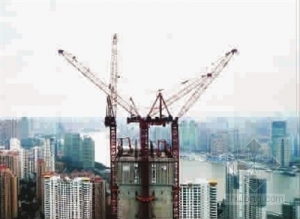

  第一大难关是塔吊的定位和爬升。钢结构吊装需要4台大吨位爬升塔吊,每台自重450吨,如果满载100吨,其重量将达550吨,而且外挂在核心筒上进行施工,并需进行上百次的爬升,这是超高层建筑施工领域,首次在有限空间采用多台重型塔吊进行群塔施工,这无论在设计难度,还是施工风险上,都存在着巨大的挑战。机施集团科研团队研发了能够适应各种超高层建筑施工所需的巨型塔吊外挂爬升装置,并申报了国家发明专利。
  第二大难关是巨型桁架结构施工。上海中心大厦从上到下有8道巨型桁架层,其作用如同竹子的“竹节”,对结构稳定至关重要。每道桁架层由两层高的伸臂桁架、环带桁架和楼面桁架组成,单根构件重达100吨,钢板最厚14厘米,结构庞大,节点复杂,焊接量大,控制变形难度高,安装精度必须严格苛求。为此,机施集团的技术人员详细研究构件分段、精心策划吊装顺序、大胆创新施工工艺,目前已顺利完成七道桁架层施工,现场大型高强螺栓群安装自由穿孔率百分之一百。

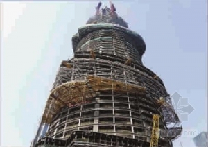

  第三大难关是幕墙支撑体系的安装。针对该工程为内外双层幕墙体系,外幕墙柔性钢支撑悬挑距离大,安装时操作者脚下无楼面,悬空作业必定会增加定位操作难度,钢支撑构件和节点支座又是机械精加工标准,使得安装难度进一步增加等困难,机施集团的技术人员创新思路,造“船”渡难关,成功研制出悬挂式整体施工平台。2000平方米的黄色升降平台通过拉索悬挂,紧贴扭转变化的大楼主体结构腾空环绕。在这个“如履平地”的“飞船”上,施工操作人员可以“脚踏实地”地完成钢支撑系统吊装、空间测量定位、精度调整、幕墙转接件的精确定位等几乎所有的施工任务,为外幕墙系统的图纸变现实提供了最可靠的保障。
