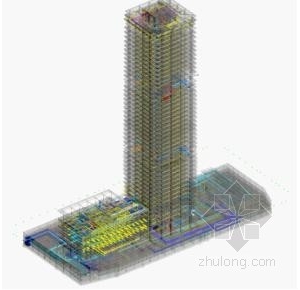

  设计团队结合项目施工图及后续修改方案,搭建并实时更新了中交南方总部大楼的三维模型,如图2所示。

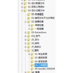

为此,我们BIM团队在工作初期便开始尝试进行多专业的三维协同工作。基于同样来自于Bentley公司的Project Wise程序(以下简称PW),我们对项目标准空间配置进行了定制,建立了该项目在PW系统下的三维协同管理组织架构,如图3所示。通过参数化的变更引擎自动维持各种信息模型、文档之间的关联,保证参与BIM工作的各专业人员使用实时统一的项目环境,参考实时更新的各专业三维模型,甚至各专业的切图都是随模型同步更新过的,减少了来回检查、重复作业以及过程协调中的各种浪费,提高了设计过程的效率和设计质量。
图3 Project Wise平台下的三维协同管理目录

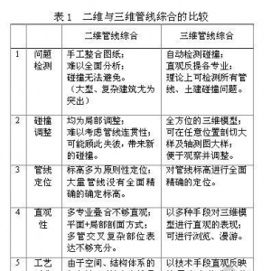

  为了避免上述情况的发生,传统的设计流程中通过二维管线综合设计来协调各专业的管线布置,但它只是将各专业的平面管线布置图进行简单的叠加,按照一定的原则确定各种系统管线的相对位置,进而确定各管线的原则性标高,再针对关键部位绘制局部的剖面图。而对于大型复杂的工程项目,采用BIM技术进行三维管线综合设计有着明显的优势及意义。BIM模型是对整个建筑设计的一次“预演”,建模的过程同时也是一次全面的“三维校审”过程。在此过程中可发现大量隐藏在设计中的问题,这些问题往往不涉及规范,但跟专业配合紧密相关,或者属于空间高度上的冲突,在传统的单专业校审过程中很难被发现[3]。
表1 传统二维管线综合与三维管线综合之间的比较

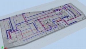

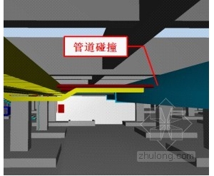

  作为BIM应用初步阶段的主要成果,三维管线综合为该项目的设计及后期施工、安装提供了重要帮助。通过Bentley软件各模块的自检功能及Navigator的碰撞检测工具,发现并检测出各专业间的设计冲突,并及时反馈给各专业设计人员进行调整、修改模型,然后重新复核检测后将新的问题再次反馈给设计人员。如此往复几次,最终逐层完成各层的碰撞检测及管线综合工作。

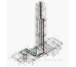

图4  暖通风管总装图

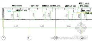

  然而,在完成设计后重新绘制二维施工图不仅费时费力,也是对已有三维模型的浪费。因此,最简便、最有效的方法无疑是直接由三维模型抽取二维图纸。通过一系列的前期定制,并采用Bentley软件最新的Dynamic View功能,我们成功从已有的三维模型中抽取了二维管线综合剖面图,如图10所示。同时,在第一次标注时,通过关联设置将所做的标注与三维模型设定关联。这样一来,当我们的三维模型发生变化时,二维图纸将自动与三维模型同步,使设计人员能从繁琐的绘图操作中解脱出来,把精力关注于设计。
图10 由三维模型切图生成的二维管线综合剖面图

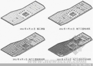

  目前,我们团队正尝试将已完成的三维BIM 模型与施工进度相链接,形成4D施工资源信息模型,如图14所示。在下一阶段,还计划将其与施工资源及成本信息集成一体,将BIM从4D施工模拟延伸到5D成本控制系统,将BIM应用在三维协同设计的全过程(设计—分析—审核—出图),并为业主及施工单位提供施工模拟及运营管理,真正的拓展其全生命周期服务的价值。
图14 中交地下三层施工模拟过程
