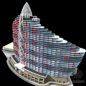

  三亚海棠湾酒店是今典集团在海南省三亚市海棠湾兴建的七星级酒店综合体。 基地总用地面积215549平方米,地势中央高四周低。地块西面为城市规划道路,东面面向南海,临海为宽约25米的公共绿化带,南、北两面均为规划公共绿地。有较好的景观资源,是商务休闲酒店的理想用地。
  本工程由三幢相连的建筑(酒店主楼、主宴会厅及小宴会厅)和一座独立的锅炉房组成,总建筑面积160563平方米。主要建筑(酒店主楼、主宴会厅及小宴会厅)建筑面积160329平方米,地上30层,地下4层。主体建筑高度120.2米,最高点高度148.18米。项目设施齐备,建成后将成为当地标志性建筑。
  本项目应用BIM技术进行设计,改变了工作方式、提高了工作效率、提升了服务质量。同时也为CCDI的BIM团队积累了宝贵的BIM设计经验,BIM施工图经验。
图1 海棠湾红树林费尔蒙七星度假酒店项目鸟瞰图
图2 海棠湾红树林费尔蒙七星度假酒店项目透视图

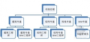

  BIM设计组织:
  涉及专业:建筑、结构专业。
  设计深度:初步设计。
图3 BIM设计组织图

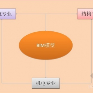

  BIM设计流程:
  建筑结构专业以BIM模型为中心进行设计,与机电专业通过DWG进行提资与反提资,形成3D+2D的工作流程:
图4 BIM设计流程图

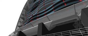

  BIM可视化设计
  BIM不等同于单纯的建模,更不等同于效果图,效果图基于线条式信息制作出来的,并不是通过构件的信息自动生成的,缺少了构件之间的互动性和反馈性。在BIM建筑信息模型中,构件之间形成互动性和反馈性的可视,可视化的结果不仅可以用来展示,同时可以制作二维设计图纸、报表,更重要的是,项目设计、建造、运营过程中的沟通、讨论、决策都在可视化的状态下进行。

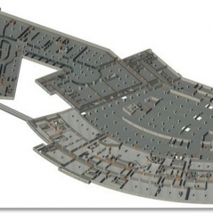

图5 Autodesk Revit 建筑结构模型
图6 Autodesk Revit模型局部一
图7 Autodesk Revit模型局部二

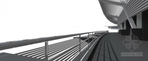

  BIM参数化设计:

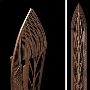

  海棠湾红树林项目裙房部分的外立面采用了大量的装饰性构件,很细腻,很有机理。这些构件以木格栅为主。
  在立面上布置大量的木格栅需要注意两方面的问题:一是木格栅的尺度、布局要融合于建筑形式和环境特征;二是木格栅的尺寸规格要尽量少,尽量统一。面对这两个问题,设计人员考虑通过参数化设计对木格栅的规格进行控制。
  对木格栅立面的参数化控制主要分为三个层次。
  1. 木格栅立面的最基本元素是木条,因此设置木条的长宽高三个参数,这是第一层控制;
  2. 木条布局方式,包括间距、角度、主次关系等等,这是第二层控制;
  木格栅的布局是受立面形态限制的,因此要对木格栅立面的边界和转折进行控制。
图8 裙房外立面参数化设计表现图

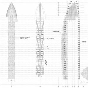

  1、塔楼中庭双曲面设计
  本项目中,主楼中庭的构造异常复杂。 设计时,依据Revit模型进行方案探讨和确定,辅助结构计算和验证。像这种复杂的构件可以基于三维模型设计,并由模型生成二维的设计图纸。换一个角度考虑,甚至可以不需要二维图纸,直接输出构件参数给相关厂商进行生产。
图9 塔楼中庭双曲面模型图
图10 塔楼中庭双曲面设计图纸

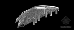

  海棠湾项目中,主楼入口的大雨棚用到桁架结构,Revit模型在桁架结构设计和计算中发挥了独特的优势。
图11 入口大雨棚模型图

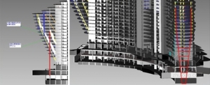

  3、塔楼两翼斜柱设计

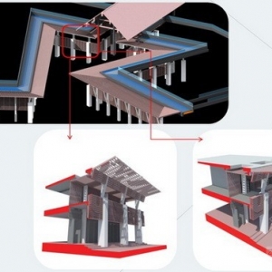

  由于建筑形式的特殊性,结构专业需要解决两翼不断向外伸展的平台支撑问题。应用Revit结构模型,设计了多套斜柱方案,并协调斜柱与建筑的关系,导出相关数据辅助进行结构计算。
  海棠湾红树林项目自三层至十六层,两侧逐层向外伸展,悬挑长度最大处达30米,由于平面上是弧形的,两测的悬挑还带有一定弧度。
  这样的建筑方案,给结构带来最大的问题是,如此大的悬挑,结构如何支撑。结构人员设计了斜柱的方案,但问题是斜柱并不是线性向上倾斜,而是带有一定旋转的向上倾斜、延伸。斜柱的空间定位、斜柱和悬挑楼板边界的位置关系、斜和楼板上幕墙的位置关系等等,都是摆在结构人员面前的难题。
图12 塔楼两翼斜柱设计模型图
  上图中所示,是斜柱方案推敲过程中BIM搭建的模型,设计人员根据BIM模型进行斜柱的定位,然后在结构计算程序中进行计算。根据计算结果,调整BIM模型中斜柱的定位,然后在进行验算。最后从BIM的模型中输出斜柱平面定位图。

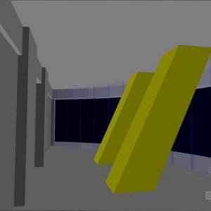

  虽然斜柱的支持方案确定了,但是斜柱尺寸很大,当斜柱处于房间中时,空间的感觉到底如何呢,会不会影响房间的使用功能,或给使用者带来不舒服的体验?常规情况下,这些问题只有在建成并投入使用后才能知道。根据业主方的要求,使用BIM技术对斜柱、悬挑楼板、幕墙进行了三维动画模拟,以人的视角模拟从电梯厅到达斜柱所处房间,并在房间中行走的动画,从动画中可以清楚的展现建筑构件之间的空间关系,这种可视化的沟通方式,业主不需更多的专业知识,便能提前把控设计风险并与设计人员更好的沟通解决。
图13 斜柱在房间的位置图

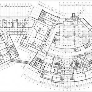

  Revit出图
  初设阶段结束后,基于BIM模型输出了初设成果图纸,图纸所表达的内容和深度,达到国家规定的出图标准,下面是图纸成果示例:
图14 裙房某层模型
图15 裙房某层平面图纸
