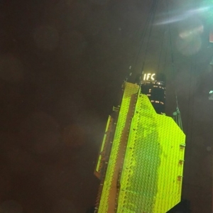

  4月11日凌晨,随着首根高6米、宽1.5米、重达40多吨的构件缓缓升起和在工人们“哟,这谁设计的,挺准的嘞,卡的正好”的赞叹声中,广州东塔项目完成主塔楼40F桁架层首根构件安装工作,标志着东塔项目进入第二道桁架层施工阶段。

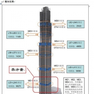

  广州东塔项目40F桁架层位于整体结构第40至第41层,总用钢量为5656吨。由巨型外框柱、环状桁架、伸臂桁架、楼层梁及预埋于核心筒剪力墙内的工字型钢骨柱组成;其中巨型外框柱重2150吨,环状桁架重1300 吨,共内外桁架共计16榀;伸臂桁架重420吨,共8榀;楼层梁重566吨,共396 根,工字型钢骨柱及核心筒伸臂桁架节点重1220 吨,共18件。

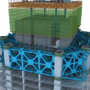

  据现场技术人员介绍,40F 桁架层施工难点主要集中在以下方面:一是超大复杂节点安装控制难度大:“口、K、T、L”型等多牛腿复杂桁架节点量多且复杂、多向、异形,安装控制难度大;二是核心筒伸臂桁架节点复杂,安装就位困难,最大焊接板厚达130mm,焊接时容易产生变形,焊缝质量难以保证,且焊接作业空间仅为800mm,高空施焊难度大。
 效果图
  针对以上施工难点,中建钢构广州东塔项目部首次采用BIM技术对桁架层施工进行三维模拟安装,重点针对施工过程中存在的重难点工作进行专项策划。针对核心筒伸臂桁架焊接容易变形的特点,项目部对作业焊工进行多方面考核,并采取电加热等多项措施以保证钢结构焊缝焊接质量;对于多牛腿复杂节点,项目部采取地面拼装后整体吊装的方式进行安装,以保证桁架层构件安装的高质量及精确度。在前期工作中,于桁架层施工前对其进行钢结构安装预控,通过前期分段确定桁架层构件安装顺序及吊装方式,并制定各类施工措施,以满足现场快速顺利施工的条件。此外,项目部及时与制作厂进行联动,根据最优的桁架层安装流程安排构件进场顺序,确保构件进场与安装相互协调,保证现场施工的顺利进行。
