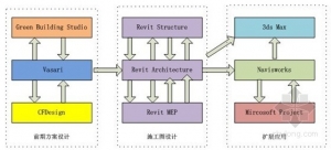

  解决方案
  本次项目时间紧任务重,又是中国航空规划建设发展有限公司采用全过程协同设计的BIM的项目,方案主要基于欧特克公司的软件平台,在满足施工图要求的前提下探索了BIM的工作流程,并尝试扩展其应用的深度和广度。
图2 应用BIM工作流程示意图

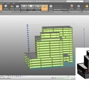

  1、方案设计
  Autodesk Project Vasari是一款简单易用、专注于概念设计的应用程序,可以自由创建和编辑形体,并快速获得分析数据,从而得到最优、最有效的方案设计。Vasari采用和Autodesk Revit相同的BIM引擎及工作界面,创建的体量模型可无损的导入Autodesk Revit进行深化设计,同时集成了基于云计算的分析工具,无须打断工作流即可在云端进行绿色设计分析,查看丰富的、可视化的能耗分析。在方案设计之初,利用该软件可以快速创建多个不同思路的参考模型,以便进行深入比对。
图3 Autodesk Project Vasari分析

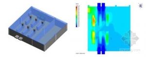

  3、节能分析

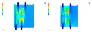

  采用Autodesk Simulation CFD技术可以对办公楼屏蔽机房进行温度分布分析和风环境分析热舒适性模拟,通过改进建筑外窗的位置、大小、室内空间分隔等,保证住户在室外气象条件满足自然通风的时间段能够利用自然通风来满足室内的热舒适性要求,以达到节约能源和提高人体舒适性的目的,最终得出三套方案。
图8 屏蔽机房                                 图9方案一
图10  方案二                     图11方案三

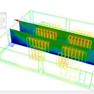

  根据新方案一,24度环境温度范围符合机房要求。
图12 机房环境温度

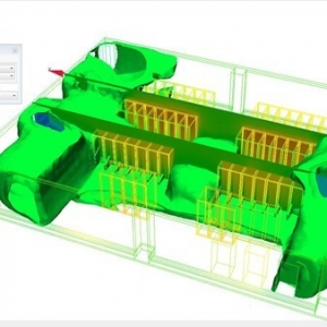

  根据方案一,测的室温局部最高温度40度,满足机房要求。
图13 机房局部最高温度

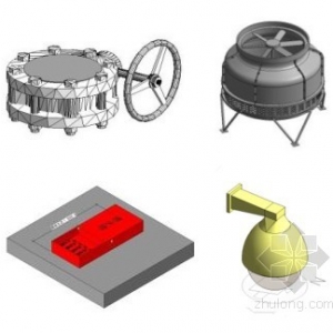

  同时在项目中还建立了族,为以后的项目顺利开展奠定了基础。
图18  各精细化族

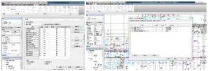

  5、文件管理
  设计文件由之前分散在各设计师手中转变为集中整合在中心文件内,同时中心文件也会在各个项目参与者的电脑内留存有文件备份,将数据风险降到最低。项目总师和专业负责人可以随时查看整个项目的设计条件与完成程度,检查错误,并可根据工作集立刻确定责任人。在Autodesk Revit中大量的工作集中在如何按照实际施工的成果在计算机中建立BIM模型,而不是过去单纯的绘制图纸,出图只是最终建模过程结束后的附加工作而已,在建模过程中不可能随时随地输出满足校对深度的图纸,这种新的工作及管理方式必然改变了原先分阶段审图的模式,也对校对、审核、专业负责人及总师提出了新的要求,他们的管理工作原则上也应该在模型中完成。
图20 项目管理

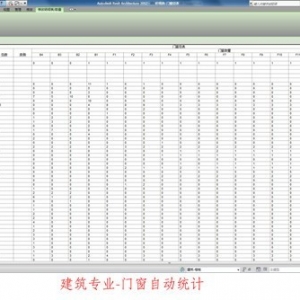

  7、统计数据
  在Autodesk Revit中建立的BIM模型包含了各种工程信息数据,借助BIM平台强大的统计能力,可以自动生成图纸目录、门窗表、防火分区面积表、材料做法表,并且能够实时更新,使设计师不再被这些枯燥耗时的数据统计束缚手脚,节省了大量时间。同时,利用BIM模型可以精确统计工程中各种材料的用量,配合市场价格可以得到比以往更加准确的造价结果,节约投资,为业主提供更高水平的服务。
图21 材料做法

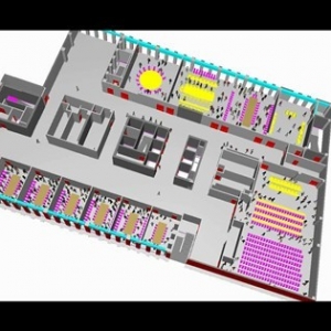

  2、疏散模拟
  通过软件:根据数学模型可以方便的计算出人员疏散的时间,每个人逃生的路径。
图22 会议室疏散模拟

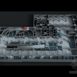

  3、倒车模拟
在科研楼地下层,我们通过模拟不同参数,通过同一个模型,导出不同的文件格式,在不同软件中应用,实现模型信息的传递。
图23  倒车模拟

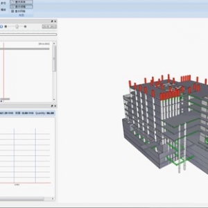

  4、5D
  利用ITWO软件,对科研办公楼的Autodesk Revit模型进行施工模拟,直观的体现了在整个施工过程中的成本及时间。
图24 5D模拟

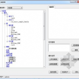

  5、二次开发
  自主研发了族库管理系统,有效解决了企业对Autodesk Revit族文件的集中存储、共享与调用,实现企业对族库文件的规范化管理。并且使设计人员可以按照不同权限使用企业已有族文件,进而提高设计效率、保障交付成果的规范性与完整性。Autodesk Revit 族库2012是用来存储已有族文件,并对其进行管理和分类的数据库。它主要分为2D 和3D 族库,具有浏览、上传、下载、编辑等功能。
图25 族库管理系统
