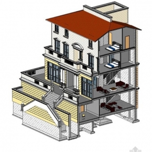

  单体建筑模型

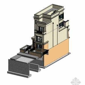

  本项目利用Autodesk Revit建模,单体建筑模型的最大特征真实建筑的完全再现。
图1 实拍一期工程现场
 图2  Autodesk Revit精细化单体建筑模型

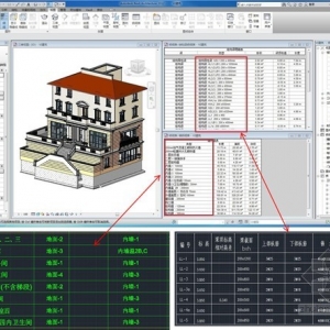

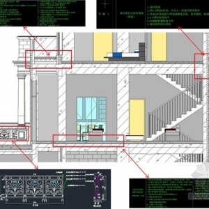

  单体建筑建模的最大特征是精细化,表现在以下几个方面:一是墙体、楼层分层建模,并且模型的创建方法与AutoCAD做法表完全一致;二是二维图例与三维族统一命名;三是工程量统计表一键生成,工程量清单与说明编号完全一致。
图3 墙体、楼层分层创建
             图4 模型创建方法与CAD做法完全一致

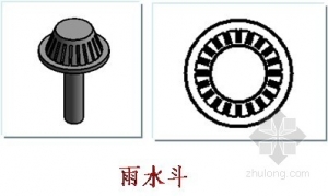

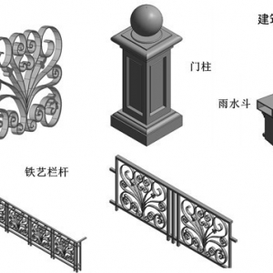

  本项目在精细化建模方面的另外一个表现是族的完全定制。建筑族定制100多个,门、窗、栏杆、轮廓、雨水斗等。这些族实现了完全参数化,且外观表现力求真实,在其他项目中也有很强的通用性。
图5 建筑族--门窗栏杆雨水斗的无失真建模

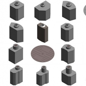

  市政工程方面,包括污水井、雨水井、排水井、电井等,根据项目需要定制,且平面表示方法与二维图例完全一致。
图6 机电外线管井族的定制
              图7 三维模型与二维图例表示匹配

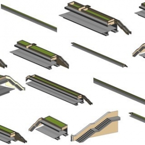

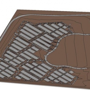

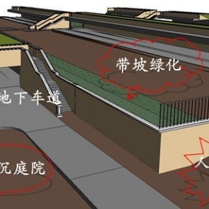

  根据项目需要,中航工业规划建设对场地进行推敲,最终舍弃了专门的地形工具AutoCAD Civil 3D,而是使用Autodesk Revit自身的场地功能,保证了场地模型后期与机电模型的无损链接,对实际施工有较好的参考价值。而本场地面积大,且高差变化多,建模有较大的困难。中航工业规划建设则采用分区建模的方式,先建粗模,再添加等高线,逐步细化。后期又根据现场施工的实际需要,创建了十几种不同的户型外部平台,对实际施工有很好的指导意义。
图8 场地模型粗模
        图9 室外平台族的定制
图10 精细化场地模型

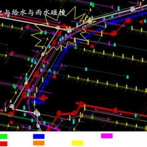

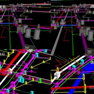

  机电外线模型

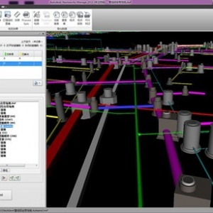

  采用Autodesk Revit MEP分专业创建,然后采用链接的方式导出DXF模型(带颜色通道信息),导入Autodesk Navisworks后进行碰撞检测,在二维管线综合排布已完成的前提下,三维碰撞检测查处几百处碰撞,有效地将施工过程中可能出现的碰撞解决在图纸阶段。
图11 碰撞检测报告
图12 管线综合碰撞点
         图13 碰撞调整

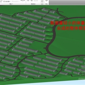

  体量模型
  本项目规模大,模型信息量庞大,用于施工模拟的模型如果采用精密的单体建筑模型,就会远远超出软件本身的信息承载量。所以用于施工模拟的单体模型,中航工业规划建设采用Autodesk Revit自身的体量工具创建,信息量小,可视化好。
图14 Revit体量模型用于施工模拟

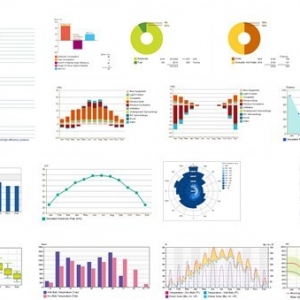

  性能分析模型
  在方案初期,中航工业规划建设使用Autodesk Project Vasari进行模拟能耗分析。Autodesk Project Vasari是一款简单易用、专注于概念设计的应用程序,可以自由创建和编辑形体,并快速获得分析数据,从而得到最优、最有效的方案设计。Vasari采用和Autodesk Revit相同的BIM引擎及工作界面,创建的体量模型可无损的导入Autodesk Revit进行深化设计,同时集成了基于云计算的分析工具,无须打断工作流即可在云端进行绿色设计分析,查看丰富的、可视化的能耗分析。在方案设计之初,利用该软件可以快速创建多个不同思路的参考模型,以便进行深入比对。
图15 用于性能分析的分析模型
 图16 Vasari在方案初期进行模拟能耗分析

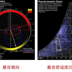

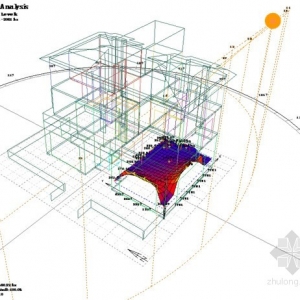

  接着,中航工业规划建设使用Autodesk Ecotect对Vasari中的BIM模型进行绿色计算,对建筑所在地的气象数据、太阳辐射、干湿球温度、建筑舒适度、被动技术应用、采光、能耗、声环境及热环境等进行分析。分析结果可以为绿色节能设计提供有力的支持和参考依据,并根据分析结果对BIM模型进行进一步修改整理,实时调整设计方案,使得方案的设计过程相较过去更加理性科学。
图17 使用Ecotect确定住宅的最佳朝向和布局
