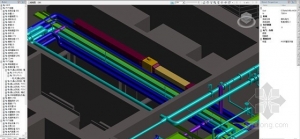

  BIM协同项目的系统管理。Autodesk Revit MEP在管理多专业和多系统数据时,采用系统分类和构件类型等方式对整个项目数据进行方便管理,为视图显示和材料统计提供规则。
图2 暖通与给排水及消防局部综合模型
  给排水、电气、暖通专业(Autodesk Revit MEP)主要根据提供的平面图纸以及设备的型号、外观及各种参数提供完整的给排水、暖通、消防、电气信息模型、管道平立剖图、材料统计表(格式自定义)。这里要求提供准确的设备型号、外观及各种参数,才能保证提供的模型更准确。但在施工图设计中往往还有许多设备的型号等未确定因素,只能作为原则性假定,使用替代设备创建三维信息模型。

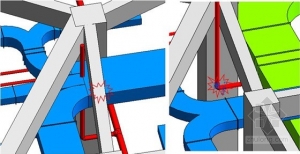

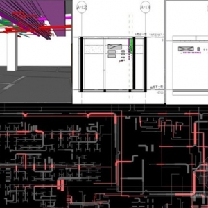

  碰撞检测及管综协同设计
  项目中常见碰撞内容包括:建筑与结构专业碰撞内容主要包括标高、剪力墙、柱等位置是否不一致,梁与门是否冲突;结构与设备专业碰撞内容主要检测设备管道与梁柱是否发生冲突;设备内部各专业碰撞内容是检测各专业与管线冲突情况;检测管线末端与室内吊顶冲突是设备与室内装修主要碰撞内容;另外,解决管线空间布局问题,如机房过道狭小等问题也是常见碰撞内容之一;最后,解决各管线之间交叉问题。显而易见,面对常见碰撞内容复杂、种类较多这一情况,将BIM技术应用到对项目的常见碰撞内容上检测是大势所趋,其中基于 BIM的Autodesk Navisworks能够很好完成碰撞检测工作,节省了时间和资金,并能缩短整体设计周期。
  碰撞检测优先级。在对项目进行碰撞检测时,要遵循如下检测优先级顺序:首先进行土建碰撞检测;设备内部各专业碰撞检测;之后是对结构与给排水、暖、电专业碰撞检测等,“硬碰撞”即时调整布局并修改设计方案解决。
图3碰撞点三维截图及平面、剖面截图

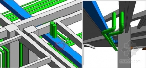

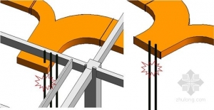

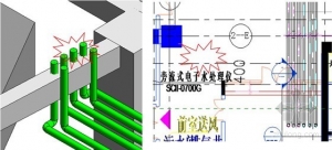

  碰撞检测报告分析(如图4所示)。
   1水管立管与风管碰撞,风管位置移动避开
  2消防立管和风管碰撞,水管抬高
3暖通水立管和结构梁碰撞,管井移开
4污水立管和风管碰撞,立管移开
图4碰撞检测报告分析

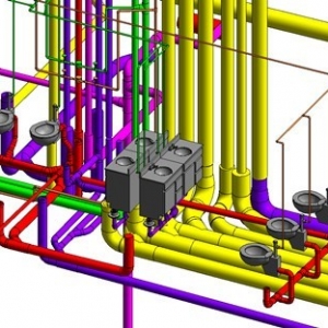

  多专业管道协同设计局部展示(如图5所示)。
图5 多专业综合

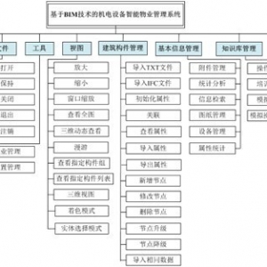

  在完成了嘉里建设广场项目的BIM模型后,利用现阶段开发的BIM-FIM系统,即基于BIM技术的机电设备设施管理系统,中建三局一公司实现了BIM信息的再加工提取,为物业的运行维护起到了良好的作用。
图6 BIMFIM系统架构图
  在系统中,中建三局一公司有以下几点关键技术都得到了良好的体现与应用:
  1、基于IFC的信息共享接口
通过开发IFC接口,将Autodesk Revit中的模型,通过IFC中性文件导入到BIM-FIM系统中,并保存模型的所有属性信息。
  2、基于网络的BIM数据库及其访问控制
  通过搭建完备、高效的信息数据库,实现建筑及机电设备竣工图的BIM模型信息存储,
并通过并发访问控制机制,确保多用户协同工作的数据安全性。
  3、基于移动平台的设备标识与识别
  通过开发二维码和RFID接口,将单个设备及区域内设备的关键信息以二维码和RFID标签的方式标识并保存起来;当移动平台设备扫描到该标识时,能提取其信息,并在无线网络环境下,从BIM数据库中获取其他相关属性信息。
  4、海量运维信息的动态关联技术
  面向海量的施工和运维信息,针对机电设备不同的系统划分,研究了其基于构件的信息动态成组技术与动态关联技术,并形成上下游动态模型,实现高效的信息检索、查询、统计、分析与应急预案决策支持。
