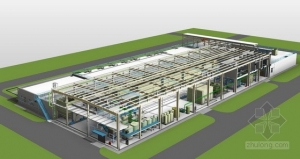

  CAP污水处理站位于我国深圳市,作为CAP公司改善当地生态平衡,保证可持续发展的重要环保工程。该污水处理站占地面积4846.89㎡,一级污水处理能力2000m³/d,二级污水处理能力1600m³/d,设计主要服务于涂装废水、发动机生产废水和生活污水。
  经过污水处理站净化后的水,杂用水水质满足相关标准后可用于厂区绿化,生产用水达标后可回用于生产工艺,污水站出水口水质达到当地排放标准后可排入人工湿地进行处理。
图1污水处理站整体外观图

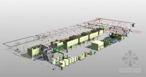

  BIM协同设计流程能够有效的改善甚至消除这个问题。基于BIM的协同设计,各专业设计师将能够在所有的设计阶段同步参与项目设计。即使是在方案阶段,设计师也不必再独自判断各功能区的面积划分与层高分配。设计师仅在最初只是按工艺需求提出项目的大致体量与框架,而原本处于下游的设备、结构专业根据自身需求即开展评估与设计,而后对设计师根据其他专业的需求,与工艺专业结合,完成建筑方案设计。各专业的同步参与,让设计师有据可循,大幅的优化了方案的空间利用率。
  在后续详细的工程设计中,各专业都将以BIM三维协同设计模式对方案模型进行细化设计,可大幅减少设计过程中各专业的沟通、协调、修改所花费的时间,为设计人员有更多的时间与精力去考虑更优质的设计方案提供保障。整个协同设计过程都将反映并记录在BIM中心模型文件中,东风院能够向业主远程提供反映设计进度与设计优化成果的的三维BIM模型漫游与设计优化报告的增值服务。
图2 多专业协同设计模型

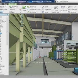

  BIM设计成果也不再仅仅是各专业图纸,而是同一个包含图纸、工程量、三维可视化、施工阶段、设备厂商等各种信息的BIM模型。不仅能够最大限度地保证项目设计的一致性与合理性,对于实时查询设计方案更为直观,设计师和业主的沟通更为顺利,对于看图纸很费劲的业主来说参与度提高了很多。
图3 可实时查询的工艺模型

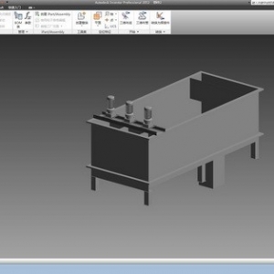

  通过BIM模型,为与工艺设备厂家进行沟通提供了很大的便利,这在以前还很难想象,而现在,可以对非标的设计提供更为可靠地依据。采用Autodesk Inventor软件进行非标设备的设计,直接出BOM表和设备三视图,可以和Autodesk Revit无缝衔接,设备详细安装图也可以一目了然,更加准确,原本要到现场再定的东西,在软件中就可以解决, 使BIM工作流得以很好的扩展。
  东风院在其内部的环保设备数据库中建立了完整的Autodesk Inventor参数化模型,这使得在工程设计阶段,设备厂家可以参与到项目中来,进行设备预制。而在设备招投标过程中要求投标厂家提供完整的产品数模,并和工作流中的软件进行无缝对接,这不仅在设计前期就得到了完整的设备材料数据,也为后续设计提供有效支持,还大幅简化了项目中业主、设计方、厂商、安装单位之间的交互流程,缩短项目周期。
图4 提供生产厂商的设备模型
