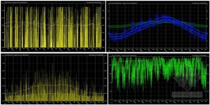

  1、 杭州地区气象数据的收集和分析
  在项目初期,中国联合工程公司的建筑师利用Autodesk Ecotect软件对建筑所在地区进行了气象数据的收集和分析。
图4 气象数据分析

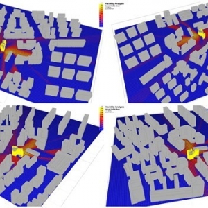

  2、 BIM模型的可视化分析
  利用Autodesk Navisworks对模型进行可视化分析,可以直观、可视的找到不利点,并进行优化处理方案的采取措施。
图5 可视化分析
