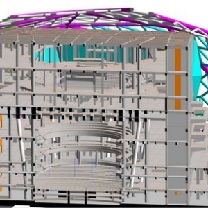

图2 复杂空间
  基于BIM协同设计与质量控制
  沈阳文化艺术中心造型复杂,团队从方案阶段开始介入对幕墙进行优化,实现了幕墙与土建的完美配合,幕墙精准定位,减少了安装成本。
  团队伴随着设计过程的深入完成建筑、结构和机电模型的搭建,由于沈阳文化艺术中心项目空间复杂,模型很好的充当了建筑结构及机电专业集成设计的平台,同时模型的搭建过程实际就是对设计的一次三维校核过程,在此过程中发现了大量隐藏的设计问题,以更为科学准确的可视化方式与各专业确认修改,各专业的变更能迅速地反映到模型上以校核其变更带来的影响,保证了设计的质量。
  在传统的设计流程下,二维CAD设计是在建筑、结构、给排水、暖通、电气等专业完成平面图设计后,设计师以“拍图”的方式,将各专业按照一定原则进行简单的叠加得以确认设计空间的可行性。由于沈阳文化艺术中心项目结构异常复杂,机电系统繁多,布局复杂,这种依靠经验确定设计空间可行性的方式显然无法胜任项目的挑战;在BIM的协调模式下,各专业模型搭建完成后拼装成一个整体作为各个专业提资、沟通的平台,建筑、结构及机电专业以实体的形式平等的直观呈现,为了达到设计目的,各个专业综合考虑各自能做出的努力或妥协,保证了决策的科学性、合理性。
  在沈阳文化艺术中心项目中,由业主方牵头,设计和施工总包突破传统的较为孤立的工作模式,建立新的协作机制:1、围绕BIM模型开展协调和交底工作;2、施工总包通过BIM模型向设计反馈和说明现场情况;3、设计使用BIM模型为总包解决现场问题。在设计和施工方的积极合作下,幕墙定位、机电深化、支吊架优化等问题得到了有效的解决。这一全新的设计——施工集成模式,为项目的开展提供了有力的保障。

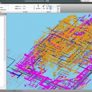

  管线综合协同设计
  对于复杂的项目,各专业的协调在二维设计模式下都是一个巨大的挑战,项目设计过程中,各专业的“打架”现象在所难免,很多问题要到施工阶段对施工造成重大影响时才被提出,而此时各专业的调整余地已经很少,从而造成项目质量的下降。BIM模型的管线综合及碰撞检测为此问题提供了全新的解决之道。按照管线综合的经验将目标进行分解:1、找出不满足净高要求的最不利位置;2、分析和评估净高过低的原因;3、寻找合理有效的解决方案,提供决策支持。通过这种有效的工作方式,以BIM模型为桥梁迅速汇集各工种的专业意见,同时与施工总包通过视频会议及邮件等方式沟通管线综合的成果,吸取来自施工方的意见,圆满解决传统协同方式难以协调的问题,保证的项目的质量。
图3 机电综合BIM模型

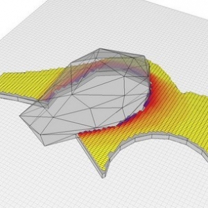

  基于BIM的建筑环境模拟辅助可持续设计
  通过Autodesk Revit软件构件的基础模型导出到以Autodesk Ecotect软件为主的各类分析软件中,进行基于BIM的建筑环境模拟辅助可持续设计。
图4 性能化分析
