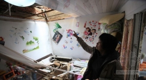

  12月6日晚上,朱云辉一家人高兴地围坐在沙发上看电视,3岁的儿子在通向天井的门口玩耍。突然,砰的一声,震动感从脚底传遍全身……原来是天井上的钢筋棚子塌了下来,晾在外面的衣裳随着泥块掉在地上。而这已不是住在昆明虹山南路林岗新村41栋居民们的首次惊魂了。上周日,位于41栋后面的一排杂物间的挡墙被震垮,幸亏没有伤到人。

  朱云辉指着天井里的一片狼藉说,6日晚上9点钟左右,孩子正在门这里玩耍,天井棚顶突然就被压塌了。记者看到,天井棚顶由一根十多厘米粗的钢管撑起,一头固定在房子的墙壁上,另一头插在后面的挡墙上。
  这里是一个坡地,房子建在坡地上,前面的房子就比后面的房子矮。为了防止雨水、泥土流失及建筑物的安全,41栋房子后面有一个挡土墙。挡墙和41栋之间有个三四米宽的空地,一楼的住户就在这个空地上搭起了天井、房屋。砖块泥土就是挡墙上落下来的。
  朱云辉家对门住的是陈维兰。她家天井里也自盖了一间房子,屋顶是石棉瓦,里面还有人住。记者看到,房子地板上铺了一层塑胶垫,房间里还有书桌和床,但现场床上都是石棉瓦和泥土。陈维兰指着床说:“幸亏那时我妹妹还没回来,不然肯定会出事。”
