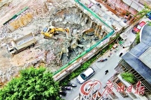

    “自从对面工地基坑开挖后,楼下路面的裂缝就越来越大,现在最宽的裂缝有两指宽了!”21日,平远横街一小区居民向本报记者诉称,其所居住的3栋联体居民楼楼下的通道近日出现多条裂缝,疑因与该居民楼相隔10多米开外的汾江南路沿线雅庭国际楼广场工地开挖深基坑有关。
      尽管物管已贴出告示称地陷地裂经咨询属“正常”,但居住在附近3栋居民楼里的近90户居民仍十分担心。
  该工地的相关负责人回应称,居民楼下地面轻微变形和下陷可能和施工有关联,但具体原因可能多方面造成。有关部门称将派工作人员到现场调查此事。
  昨日中午,记者在平远横街1至5座居民楼下见到,路面确实有多处出现裂缝,其中最严重的1座居民楼下大门外,居民估算一条十分明显的不规则裂缝有逾6米长,可以轻松伸进两只手指,裂缝底下还能隐约见到泥土。在5座居民楼下,记者见到开裂的路面细缝延伸有10多米长,这样断断续续的裂缝横跨了小区两个门间的路面,有的裂缝两侧路面约有2厘米左右的落差。有居民告诉记者,这些裂缝在基坑深挖后明显变宽,特别近日下过雨后更加明显。甚至在这3栋联体居民楼的楼下大门所在的墙体,也出现了能透光的细缝。
  “自从对面工地基坑开挖后,楼下路面的细缝就越变越大,有些缝隙最近变成了两指宽,看上去十分吓人。”平远横街一小区的居民李小姐告诉记者,近日该小区近90户居民居住的三栋联体居民楼下的路面出现多条裂缝。这些裂缝和地面轻微下沉的情况引起小区居民对该栋居民楼居住安全的担心。
  “虽然现在楼下各个门口都贴出了物管的告示,称该栋楼通道地陷、地裂现象经咨询禅城区建设工程质量监督部门是正常的,对主体大楼没有影响,请业主放心居住,但看着这些裂缝增加和变宽,心里还是怕得慌,万一楼体倾斜了怎么办?”李小姐称,其所居住的楼共高9层,从其所居住的楼层往下望就是一个悚然的大坑,估计有10米深,从阳台上望下去好像就住在一个巨大泥坑的边上。“该工地已经施工多年,之前打桩时,有硬物‘咚’地撞击地面,我在床上都能感觉到整个房间晃了一下!”“这么大个深坑离我们这栋楼这么近,如果地陷严重或者哪天基坑坍塌了,我们这栋楼会不会直直向坑里倾倒下去?谁都说不准。”另一名居民称。
  据该小区物管负责人刘主任介绍,日前他们和施工方进行过沟通。“地面的裂缝到时会要求对方修复,他们称对居民楼没有影响,为保证安全我们会让居民的小车尽量不要停在围墙旁边。”而该小区3栋的楼长则告诉居民,目前除了路面外,居民楼防盗门所在的墙体也出现了开裂。据了解,该居民楼有楼长曾向禅城区建设工程监督部门递交了一份投诉书,但对方不肯接受。
  昨日下午,记者联系了雅庭国际楼广场工地处理投诉、安全事务的负责人陈先生。该负责人称,毕竟与居民楼相隔一条通道的工地在进行基坑开挖施工,这几栋居民楼地面轻微变形和下陷可能和施工有关联。
  “该段路面本来就有微裂,前段时间雨水较多,水泥覆盖的路面下填充可能不是特别实,雨水冲进裂缝后就容易造成地面下陷,加上这小区很多汽车进出,碾压路面使裂缝更加明显。”相关负责人称,目前按该工地的观测员的定期观察情况看,地面下陷未造成居民楼外移,且居民楼经调查是有桩管基础的,因此居民楼目前并无安全问题。“但路面还有居民楼的大门因为和居民楼不是同一主体工程,目前会出现一些裂缝。”
  据该负责人透露,目前施工的深基坑是地下两层车库的底板施工,将来基坑上将兴建一栋11层高的大楼。目前基坑开挖大概有八九米深,而这一基坑和居民主楼间大约有17米,离开裂的路面大约有10米左右的距离。这一距离和基坑开挖深度是否符合安全标准?对此,该负责人称施工方案包括附近居民楼受力等情况已经经过专家论证。
  “地下车库完成后基坑将进行回填,到时附近受影响的居民楼应该更加安全,但至于回填后路面是否会继续下沉仍不确定,因为有裂缝后新旧口容易继续分离,我们会视乎工程进展进行一些处理。”该负责人称,该工地的基坑回填工程最快将在明年春节后完成。
  昨日记者将此事反映至佛山市禅城区建设工程质量安全监督站,接听投诉电话的工作人员称需先向禅城区国土城建和水务局法规科反映,其单位才会到现场进行处理。
  随后该局法规科对反映的基本情况进行了登记,一名女工作人员表示,他们会让相关职能科室的工作人员到现场调查此事,看看地面下沉和开裂是否和对面工地基坑开挖有关。“到时会有专业的人员到现场进行检测。”据介绍,该栋居民楼的投诉在15日内决定是否得到受理,最快在60日内会有回复。
