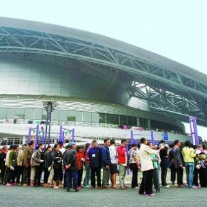

图1:2008年5月22日,部分受灾群众被安排在四川省绵阳市九洲体育馆内。这座体育馆震后基本完好无损。

四川大地震让周笋一夜之间成了业内备受关注的人,因为,那个在地震中几乎完好无损、一度成为三万多受灾群众安置点的九洲体育馆,正是周笋带领的设计团队设计的。
“当我看到很多人被埋在废墟中时,内心不仅是悲伤,更感觉自己身上责任重大,盖结实、坚固的建筑是每个结构工程师的职责。”回忆起2003年设计九洲体育馆时的情形,周笋依然历历在目。
“绵阳地区地震设防烈度是6度,但是按照抗震设计规范要求,容纳6000人以上的大型体育馆要加一度设防,2万平方米的九洲体育馆恰好容纳6050人,尽管刚刚超过6000人的规模,但设计时必须严格按照规范要求,因此九洲体育馆是按7度设防的。”周笋感慨地说,“这个设计费二百万元的项目在我们院绝对算不上大项目,但九洲体育馆在四川乃至西南地区是规模最大的体育馆,意义重大,因此,在设计过程中,四代结构院总工程师亲自把关,参加工程方案讨论。”
周笋说的四代总工程师分别是胡庆昌、程懋堃、柯长华、齐五辉。周笋至今还记得九十高龄老专家胡庆昌的谆谆教导:“因支座较少,一定要防止大震下因支座失效而引起连续垮塌。”在四代技术高手们的把关下,虽然是在6度设防区,但“大震不倒”一直被结构设计师们作为一项非常重要的工作原则来要求。设计团队对上部拱架结构进行了动力反应规律的认真分析和反复计算,并对支座的约束情况进行了多种情况分析,确保即使在大震下支座发生一定程度变形后,上部结构仍然能够安然无恙。
[BAIKE]九洲体育馆是个造型非常漂亮的建筑,背靠着连绵起伏的丘陵,面向蜿蜒流淌的小河,拱形桁架结构的两“片”钢屋顶飘逸如彩虹,被三个大墩子、四个隐蔽支架牢牢扎住。周笋解释说,这一构思是建筑设计师提出,经绵阳市人民公投选择的,当地的群众很喜欢这个场馆,建成后这个馆被亲昵地称为“西南第一馆”。
“为了追求彩虹飘落山间的效果,结构设计必然需要减少支撑座,而支座减少使保证建筑体系的稳定性和完整性成了设计的难点。因为如果固定不好,这两道彩虹就会像两只摇篮一样,一旦发生地震,建筑本身都可能一起摇晃起来。为了保证墩子方案的安全性和可行性,设计团队至少演算了四五种方案,目的就是要留有一定的安全储备,确保万无一失,防止意外情况下的连续倒塌。当初设计时克服了很多困难,现在看来当时的付出都是值得的。”周笋欣慰地说。
