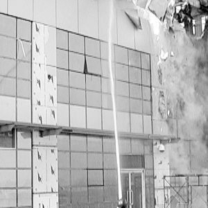

  此外,公安消防部门对被确定为高层建筑灾害事故处置及火灾扑救专业队的特勤二队,投入8000余万元巨资,增添18吨水的大吨位水罐车、可以攀登四五十米的登高车以及水压强大的高喷车的救火设备。其中,高喷车的高压可以达到40公斤的压力,能应对80米高的建筑火灾,还有能旋转360度的水枪头,每秒流量60升水的巨大压力可以直接将高层建筑的玻璃幕墙捣毁,水枪头进入室内后,旋转360度进行喷水,达到救火的目的。
