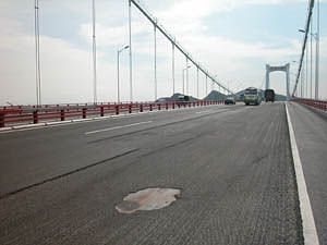

破损处已被挖开1至2厘米深,上有
一处地方已露出底层水泥钢板
进岛车道部分路段由于破损面积大

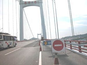

  入夏以来,厦门海沧大桥钢桥面出现较大面积破损和裂缝,部分桥面凹凸不平,引起了广大市民的关注。
  今天上午,记者来到海沧大桥现场看到,出岛车道的桥面基本完好,而进岛车道的桥面则多处出现破损,特别是在桥梁中段和下坡处。这些破损和裂缝处已被铲开,深度可达数厘米,有地方甚至露出水泥钢板,准备重新铺装。破损严重处甚至已扩至整个进岛桥面的三条车道,但车辆仍可通过。
