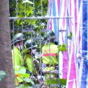

下午2:40,救援人员将救援仪
上午9时许,救援人员通过施工现

  据了解,昨天上午事故发生后十分钟左右,保卫处20多名救援人员就赶到了现场进行抢救,负责学校工程建筑的陈校长也在第一时间赶到进行指挥。半个小时后,消防队、公安人员、武警战士、医院救护人员也都赶到了现场,因为工地四周被塑料布封住,工地内的光线不足,警方还专门出动了一辆照明车。但到晚上9时30分,压在楼板下的受伤民工还未被救出,估计生还可能已经很小。对此,有关负责人的解释是“旧楼的建筑结构太复杂,里面地方又太小,受伤者被楼板压住,援救十分困难”。
