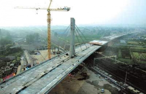

    昨天16时57分,在南五环工地,经过68分钟的空中转体,北京首座高架转体斜拉桥成功转“身”49度,与两侧引桥实现对接。至此,历经三年建设的五环路主体工程全线贯通。
    现场??
    14000吨桥梁转体用了68分钟??
    昨天15时20分,在石景山铁路南站铁路外侧的施工现场,记者看到,即将转身的钢筋混凝土桥梁已经制作完成,与铁路干线呈49度角斜交。现场外围满了前去观看转体的群众和施工人员。
    大桥由主塔、桥梁、桥墩和塔基组成,主塔高52米,桥梁长166.7米。在地面以下3米处,塔基的上转盘已缠绕上了一道道钢索,塔基南北两侧各设了一组油压千斤顶。大桥上方有6组12根斜拉索,将主塔与桥面固定在一起。
    15时39分,一列客车从施工现场旁呼啸穿过。15时45分,铁路中断交通。同时,准备工作就绪,斜拉桥开始实施转体。
    随即,施工人员按下控制器。4分钟后,在两组千斤顶的作用下,大桥沿顺时针方向开始缓慢转动,平均每分钟转动0.7度,桥梁两端则顺时针移动1米左右。如果不紧盯着桥梁的一端看,几乎察觉不出它的移动。
    转体桥的主设计师——铁道专业设计院总工程师徐升桥,向记者道出了其中的奥妙:以桥墩为轴心,在塔基内部设置了两个半球状的机关叫“球铰”,直径3.8米。这两个“球铰”像碗一样摞在一起,中间放有500多片四氟片,用来减少摩擦力。千斤顶拉动塔基上的钢索时,在牵引力的作用下,“球铰”就开始带动重达14000吨的桥梁转动。为使桥梁的重量均匀传递到“球铰”上,还在桥墩处设置了六组支撑脚平衡荷载。
    16时52分,现场总指挥报告,桥梁已转动了48度,进入点动状态,也就是说千斤顶不再连续给力,让大桥缓慢“刹车”。5分钟后,大桥两端稳稳在桥墩上就位,和两侧的引桥准确对接。
