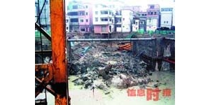

记者在现场看到,巨大的主体工程向北延伸,最靠北的一段紧靠民房,塌方正好发生在此段施工工地,崩塌长度约40米,泥沙块堆积如山,支撑主体工程的黄色大钢管横七竖八地落在地上。

昨天中午12点,在离地铁3号线沥滘工地只有30米的一栋楼房突然严重倾斜。记者来到现场看到,楼房旁边地基全部塌方,形成一个1000多平方米的大坑,楼房并没有全部倒塌变成一堆瓦砾,只是向南面倾斜得厉害与地平面形成一个60度的夹角。
