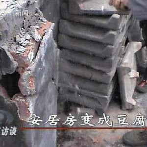

  在惠阳区13个移民村记者看到,这里的每间房子都有着好多条裂缝,而且许多裂缝都是整面墙贯通的。看到记者来采访,一位村民拉着我们上了他家的屋顶,然后拿起锤子就开始砸墙边的这根立梁。立梁没两下就被砸开了,我们万万没想到的是里面除了有三根锈迹斑斑的钢筋,竟然全是空的。

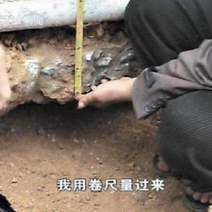

  这边刚看完屋顶,一位村民又把记者带到了他家房子的后面,他要让我们看看这房子的地基又是什么样子的。记者:底下挖到这都没有挖出地基来?
  移民:没有,没有基础,上面就这一点厚度。这里厚度我用卷尺量过,只有17厘米。下面就是泥了。
  不管什么样的房子,地基可以说是最重要的,可眼前这些房子下面,却就这么一点点的混凝土,如果下面的土层一松动,整间房子也就完了。而让记者感到震惊的是,我们走访了其它几个移民村结果发现,绝大部分房子的地基竟然都是这样。有的甚至连那十几厘米的混凝土都没有。
